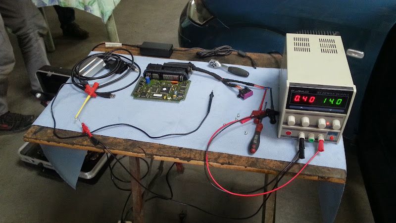

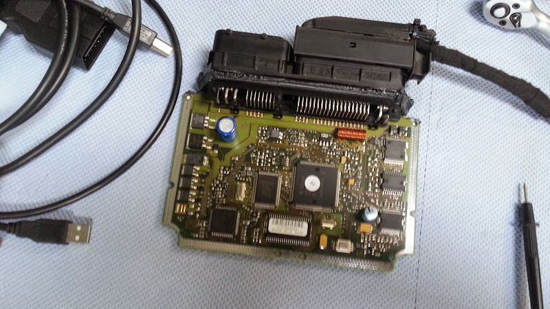

Ik heb in mijn voormalige Audi A2 1.2 TDi 3L cruise control ingebouwd. Af-fabriek was die cruise control niet te krijgen bij dat model en dus moest de ECU. software gekraakt worden en teruggezet worden. Omdat mijn ECU ooit vervangen was, was die van het type ' schrijfbeveiligd'. Hier zie je hoe wij de ECU geopend hebben en flashen we de software terug: Je kunt de boot-modus van de ECU oproepen door twee contacten van de grote chip (die met de barcode) te verbinden en dan gaat hij in de boot modus en kun je toch flashen.
