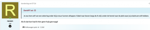

als dashcam inbouwen al een probleem is zou ik daar ook niet aan beginnen mien jung
Waarderingen: Sal
Hij bedoelt dat het niet zo maar ff vervangen is. Je moet ze nog wat bewerken, volgens mij de puffers wat afslijpen.
Staat hier in topic ook beschreven.
Niet dat het heel moeilijk is, maar dat het wel nodig is.
