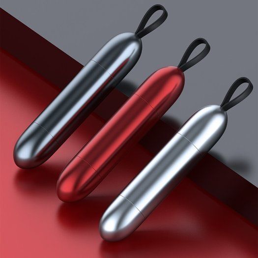

Hemel terug geknutseld + veiligheidshamers/gordelsnijders geinstalleerd.
Ik vind de standaard oranje dingen niet zo mooi, en ik wou er graag vier hebben. Dus een setje mini's gekocht.
