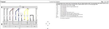

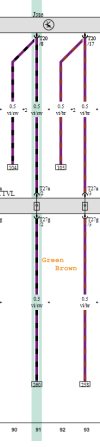

En weer een mod, de automatisch dimmende buitenzijde aan de passagier zijde.
Aan de bestuurderszijde is het fabriek-af bij mij gemonteerd, maar de spiegel aan de passagierskant dimt dus niet. Waarom dat VW dat niet ff zelf regelt..
Filmpje:
Bekabeling gaat van de binnenspiegel, via de deur connector, via de portier module, naar de spiegel toe.
    49.5 KB · Weergaven: 21
    98.2 KB · Weergaven: 17
