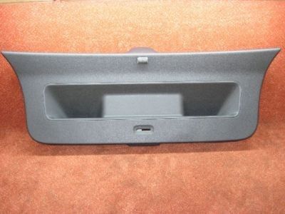

Reverse Camera Highline geinstalleerd
Verlichting in de achterklep
De hele auto geisoleerd met silent coat.
Trekhaak omgebouwd naar 13 polig (afneembare trekhaak + kabelset 7 polig te koop)
Lekkage aan de koelvloeistof laten verhelpen
OEM VW Sonniboys erin ipv Sonniboy Sonniboys (dank papa Chris)
9W7 Bluetooth carkit module vervangen door eentje met WiFi hotspot! 3C8 035 730 E
