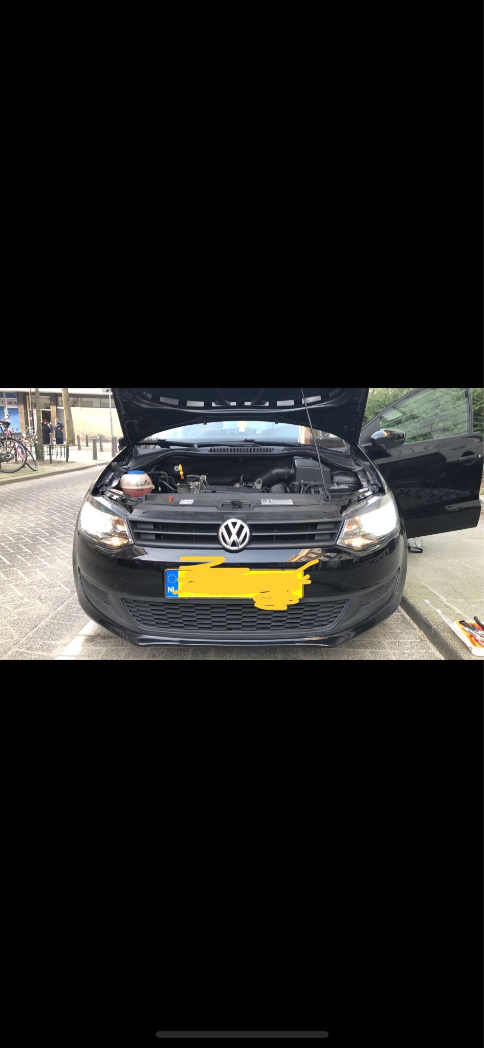

Hallo allen,
Heb vandaag met het mooie weer maar de koplampen eraf gehaald en led-lampen geïnstalleerd (auxbeam h4). Ik zit alleen met het volgende, ik moest de draden en decoderbox in de behuizing proppen. Alles paste precies, alleen zit alles wel tegen de achterkant van de led-lampen aan. Kan dat of verbrand de achterkant van de led de bedrading en decoder als het heet word? Zie foto:
Volkswagen  Polo  1.2
Hallo allen,
Je kan problemen krijgen met afstellen omdat er geen bewegingsruimte nu is.
