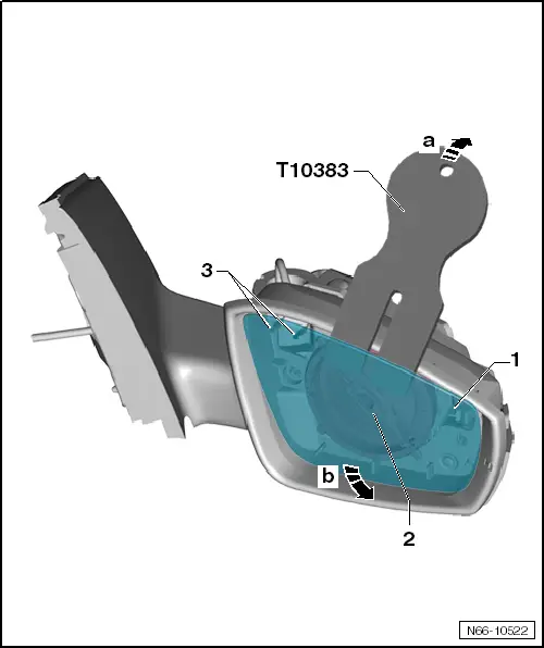

En hoe kan ik dit het beste doen?
Golf VI
Misschien kunnen jullie ruilen?
Glas moet eruit dan kun je de clipjes naar buiten drukken.
Spiegelglas helemaal naar beneden stellen (met de afsteller binnenin) en dan met zo'n plastic ding of 2 verfroerstokjes wip je 'm er zo uitBenzine kan niet uit, anders had ik het overwogen
Met een brede spatel er tussen.
Of je vingers er onder proppen en !!! Voorzichtig!!! Trekken.
Je zal niet de 1e zijn die de spiegel breekt
Dat gereedschap zoals @FFA hier boven stuurt gebruiken ze bij de dealer.
Dit werkt wel het beste.
Toch waarschuw ik je even hij kan breken, het is en blijft dus glas met een stukje plastic.
Dus ik zou het niet doen net voordat je ergens heen moet![]()
Let wel op dat er draadjes aan het glas zitten, voor de verwarming vh glas!
Wees inderdaad accuraat voor de kabels trek niet met alle geweld de spiegel los, ik moet eerlijk zeggen ik heb best wel dunne vingers ik heb dit vaker gedaan met mijn vingers zonder gereedschap evt kun je te werk gaan met dit gereedschap https://www.toolmania.nl/nl/tm-6-de...eBOdMplWBQwPh5i_4CwhlO46BYPJPbVxoChM8QAvD_BwENoted! Goede tip
