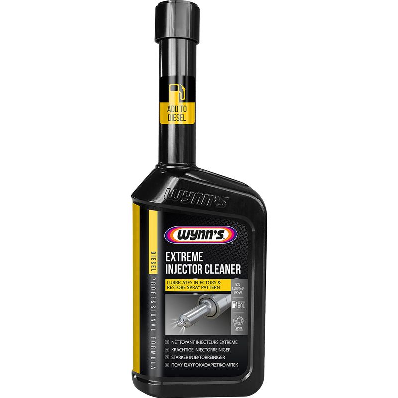

Zelfde probleem had ik met mijn Transporter bus, T5GP, hij was 6 keer over de limiet. Na advies van de APK monteur, gooi een hele bus WYNNS extreme diesel Cleaner op een 1/4 brandstof tank diesel, En dan BLAZEN op de snelweg, De motor moet ademen, en goed heet worden............ RESULTAAT mijn bus zat ineens op de 1/2 van toegestaan hoeveelheid roet..........Het werkt echt, ik was nooit een gelover maar nu wel.
