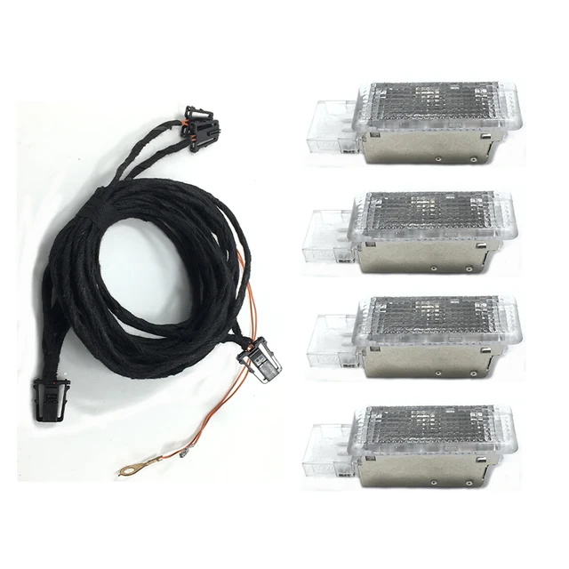

Hallo iedereen,
Ik heb een voetverlichting setje gekocht, gaat om de volgende set:
1-Set-OEM-Originele-voor-Voetenruimtebekleding-Licht-Voor-Golf-6-Jetta-MK5-MK6-Tiguan-Passat-B6.jpg_640x640.jpg
Hier zit dus ook een stekker bij die als + dient, mijn vraag hierbij is waar moet ik dit stekkertje aansluiten? Op verschillende fora lees ik dat het in de a-stijl kan maar ook ergens anders..
Ik wil dat de voetverlichting aan gaat zodra de deuren open gaan, dus niet constant aan zodra binnenverlichting aan staat. Weet iemand toevallig waar dit stekkertje in moet? Alvast bedankt!

Heb dezelfde set besteld. Kan niet wachten om dit te installeren. Misschien handig wat plaatjes bij de praatjes te doen en fotootjes te maken waar je hem op aansluit?
Als je wil dat je voetverlichting met je hemel licht tegelijk aan gaat dus met deur open en deur dicht zul.je een aftakking moeten creëren daarvan en daar je voetverlichting bij aansluiten. Hoe dit moet weet ik niet dus als mensen tips hebben? Misschien heb je hier ook een verloopstukje voor dus dat je van 2 adaptaties 1 adapter maakt voor in de bcm, dan hoef je geen kabels bloot te gaan leggen en solderen
Ik ga in ieder geval niet bij de bcm lopen knippen en solderen daar is echt geen ruimte voor. Denk dat ik de kabel verleng en bij de hemelverlichting afpak..
Jaa dat bedoelde ik ook dat je moet aftappen van de kabel bij de hemelverlichting niet bij de bcm inderdaad!! Maar was hier al niet een howto over? Anders kun je die meteen maken:eek:

je kan gewoon de draad vgm van het hemel licht strippen en daar je voetverlichting kabeltje aan vast solderen? wel zorgen dat je de + en - goed hebt natuurlijk..
of gaat de voorkeur uit naar de kabels gewoon doorknippen en een amp connector er aan te hangen?
maak gwn vast aan wat ik zei 2 posts hierboven o_O
