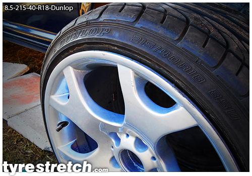

(niet de velg)
ET51 is vrij ver naar binnen staand, als je een halve inch breder gaat en dan ook een halve inch hogere ET neemt kom je op dezelfde ruimte tussen velg - wielkast/vering binnen uit, enige is dat je wiellagers iets meer belast worden..

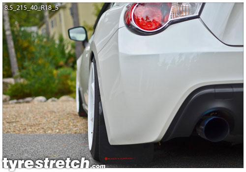

Ik moet je eerlijk zeggen dat ik 215-40 helemaal niet zo verkeerd vind staan. Is niet echt ernstig getrokken.
Ikzelf rij met 185-35 op 8j.
