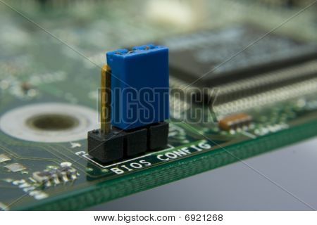

Dit is een jumper:
(werkelijke grootte ca 3 mm breed)
Als ik een licht/regensensor had, dan zou ik wel even een uurtje met de soldeerbout willen doorbrengen om OEM auto licht voor elkaar te krijgen (schakelaar halen voor 15 euro en de rest heb ik wel thuis liggen).
