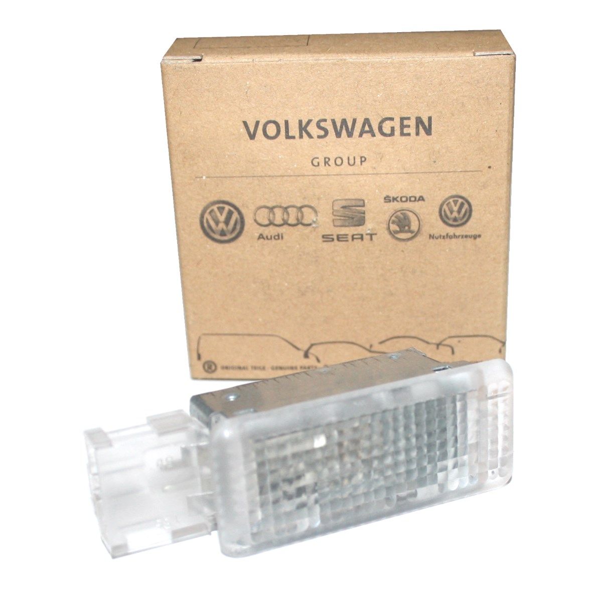

Op internet vond ik deze verlichting voor de voetenruimte en kofferbak.
Is dit plug and play of moeten er ook nog draden e.d. getrokken worden?
In de kofferbak heb ik gezien dat daar een houder zit maar in de voetenruimte kon ik niets vinden.
http://shop.ahw-shop.de/kofferraumb...offerraum-original-vw-leuchte-6l0947415?c=966
Helaas niet plug en play Ruud. In de kofferbak zit een houder (zoals je al zei) maar in de voetruimte zit niks. Hiervoor heb ik zelf led-strips gebruikt, en de +/- van de interieurverlichting genomen.

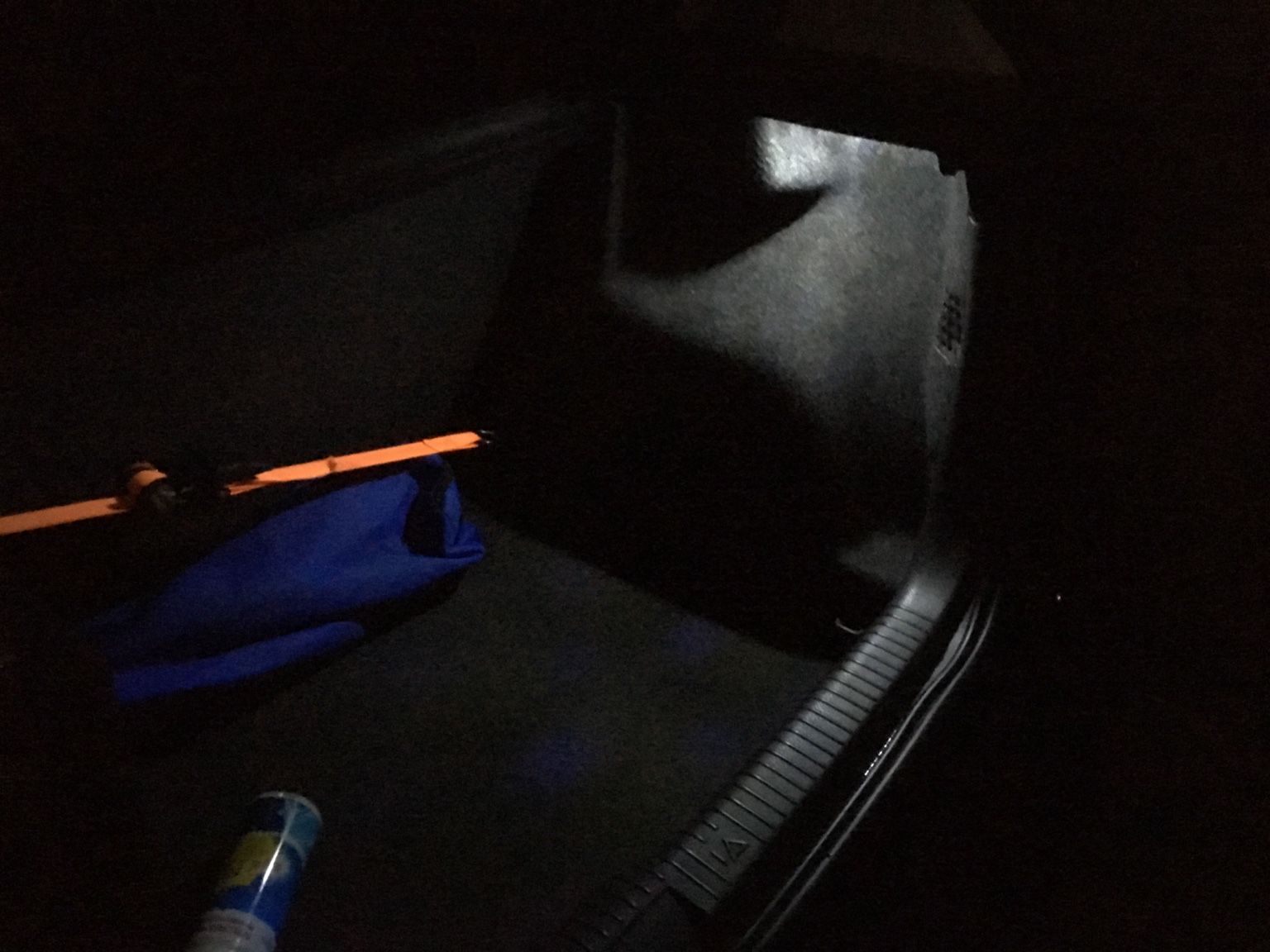

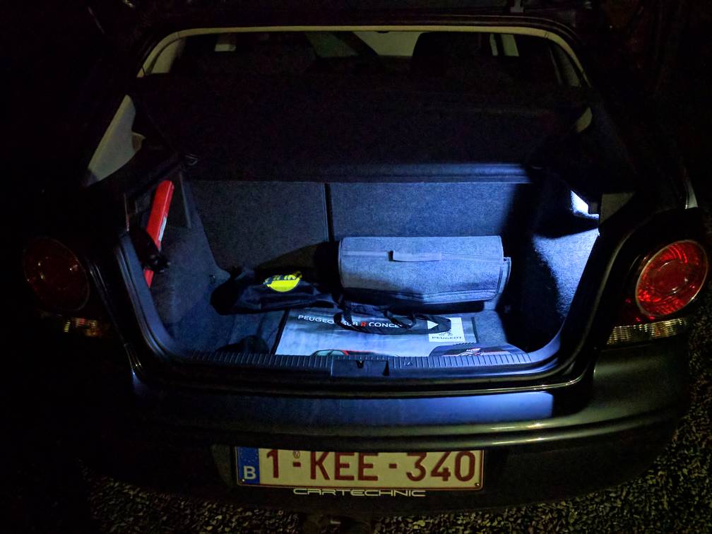

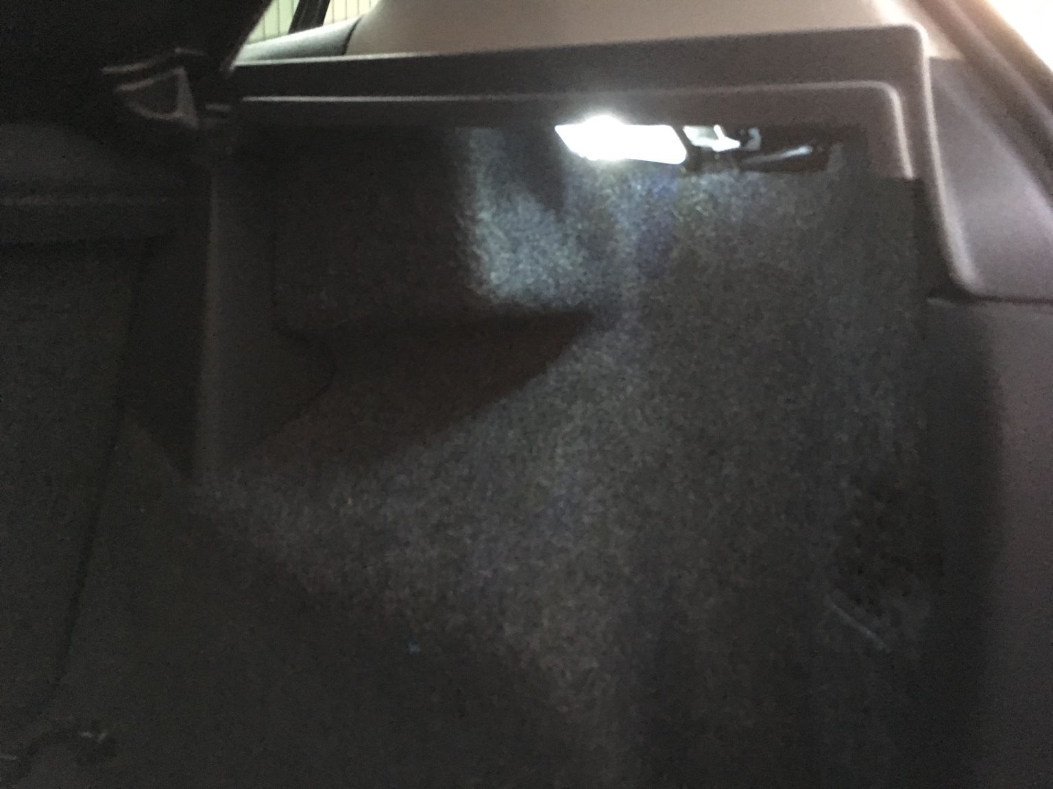

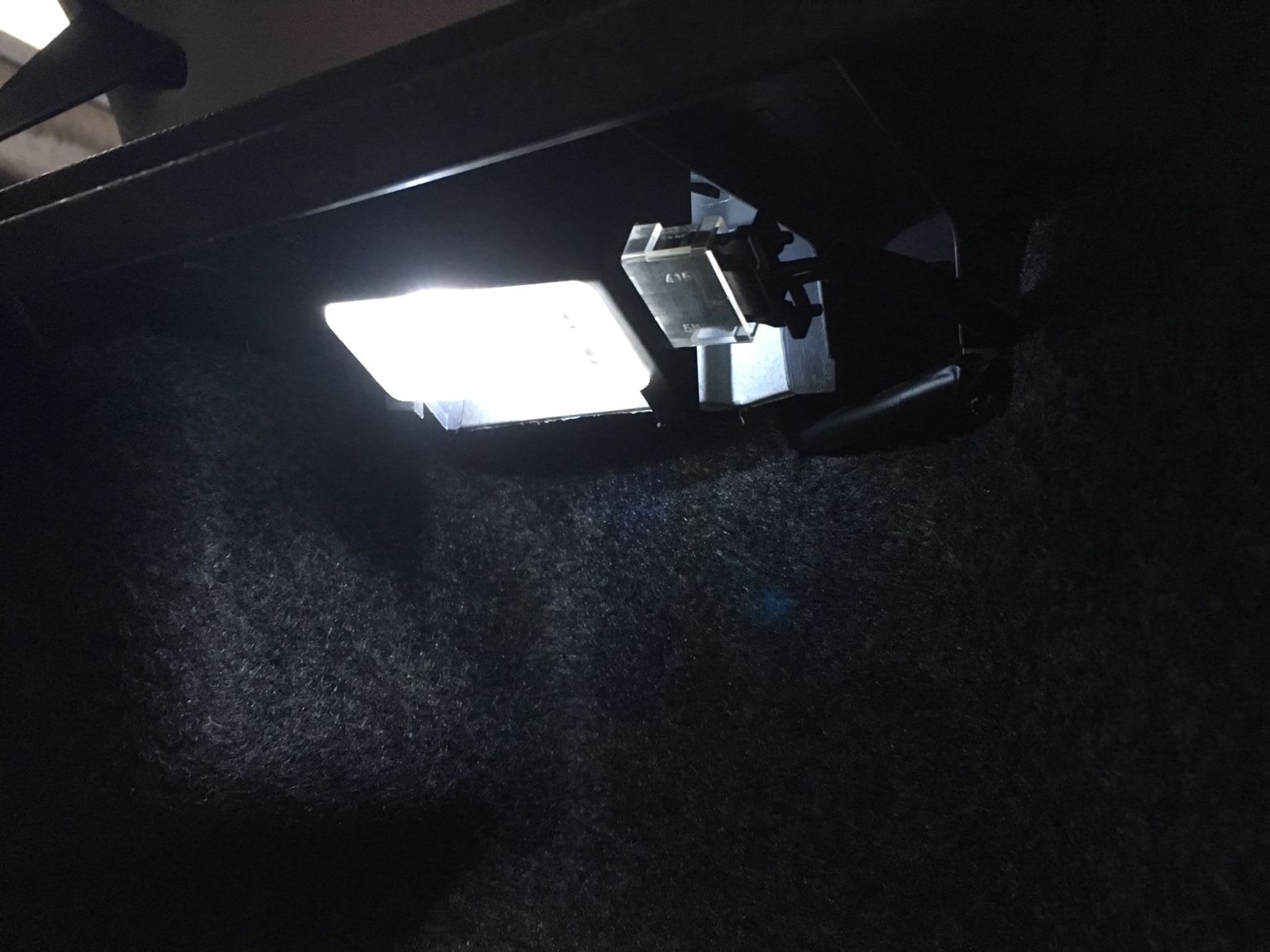

Ik heb dit ledje erin zitten : AliExpress
Is niet optimaal want je moet een heel klein beetje van het witte plastic voetje afvijlen voordat het, maar dit geeft echt veel licht. Is echt een bak vol licht. Véél beter dan het halogeen lampje dat ervoor inzat. Ik zal vanavond een foto posten.
