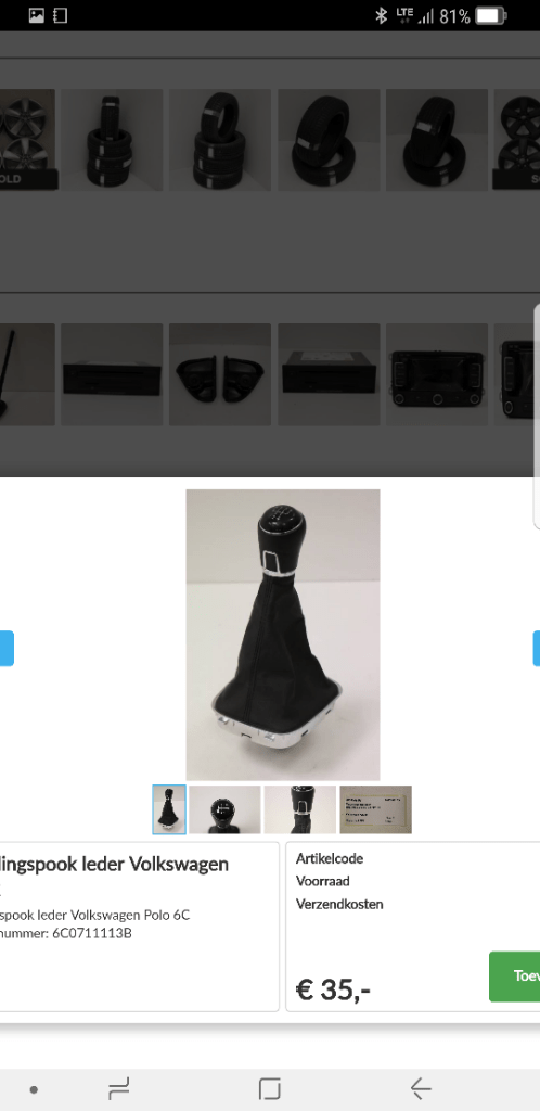

Dankjewel man. Zou de schakelpook van een 6c passen op de polo 6r? Ziet er netjes uit vind ik. En de luchtroosters van een 6c zouden deze ook erop passen?
Verstuurd vanaf mijn SM-G955F met Tapatalk
Alles van een 6C dash past in principe in een dash van een 6R, uitgezonderd de lichtschakelaar en hoogteregeling. Idem voor middenconsole.
Tellers, lijsten, poken, armsteunen, handschoenenvak, 12v, noem het maar op. Qua formaat past het. Je moet alleen wel kijken of het electrisch werkend te krijgen is, tellers bv gaan niet lukken!
