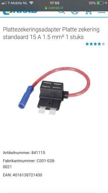

  14. guus6r
    guus6r Active Member
    Lid geworden:
    5 aug 2017
    311
    132
    43
    Google is your best friend. Ik tik tap zekering in en het komt direct boven.
    Er staat zelfs een Google linkje hierboven.
    [​IMG]

    Hij bedoelt de oem aansluiting denk ik

    De benaming OEM heb ik al vaker voorbij zien komen. Weet niet exact wat het inhoud.
    De zekering die op de afbeelding weergeven word is niet die ik bedoel.
    Ik bedien echt een kabelschoentje(stekkertje) die je achter in de zekeringenkast kan die in nog een spot die vrij is. Waarvan de constante/geschakelde plus al wel voorbereid zit.
