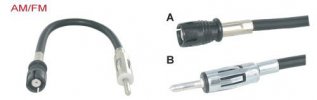

Dus wanneer ik een 2 DIN (multimedia) radio koop, zal ik altijd de volgende dingen nodig hebben?
* Adapter ISO naar Quadlock
* FM antenne adapter
Bedoel je deze? ;

* ISO - Quadlock adapter
* Antenne adapter
