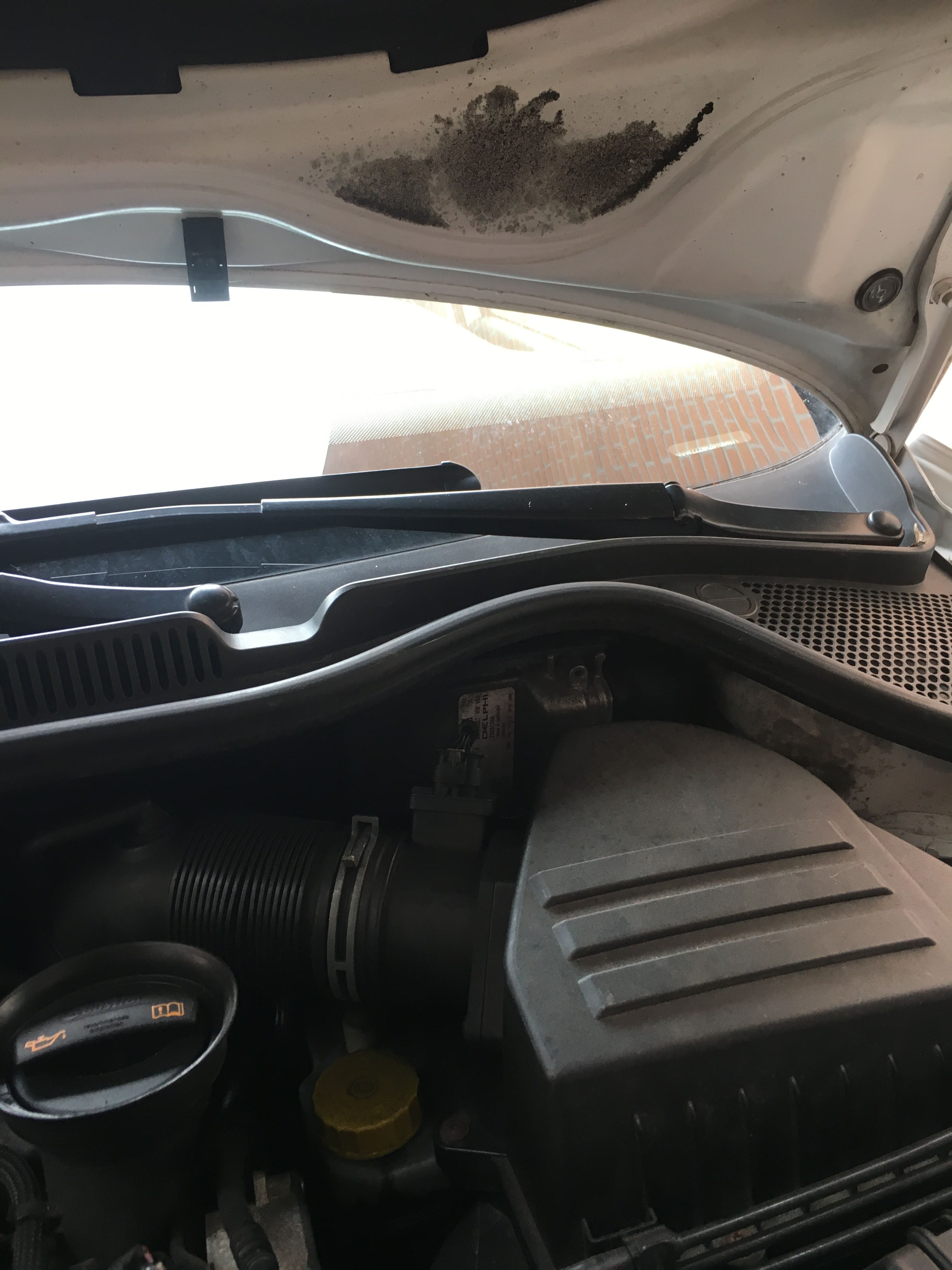

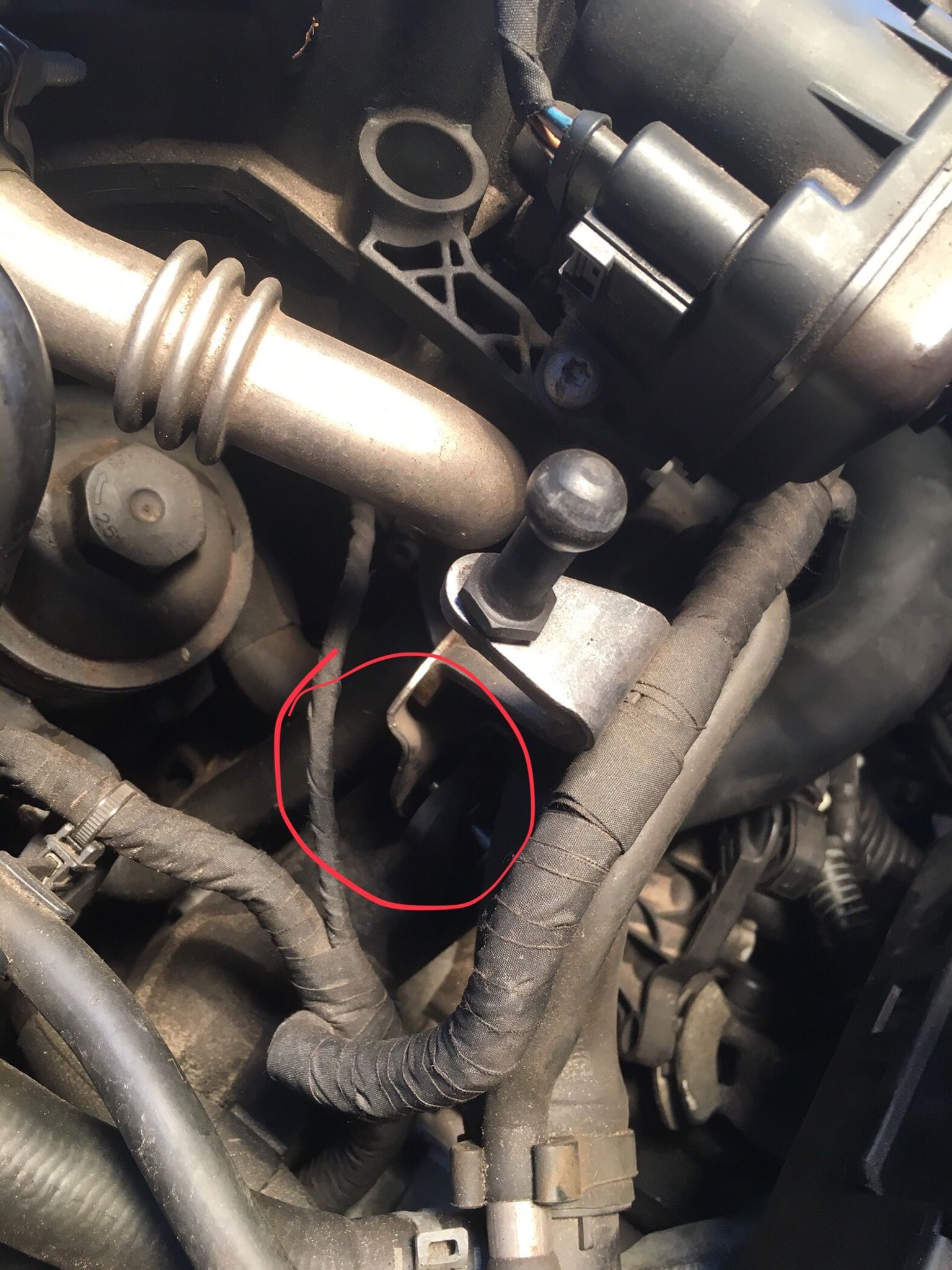

Nu viel mij op dat ik olie vlekjes onder de auto liggen waar ik altijd parkeer, toch maar even onder de motorkap kijken en zag aan de linkerkant een spray aan olie zitten tegen de binnenkant van de motorkap.

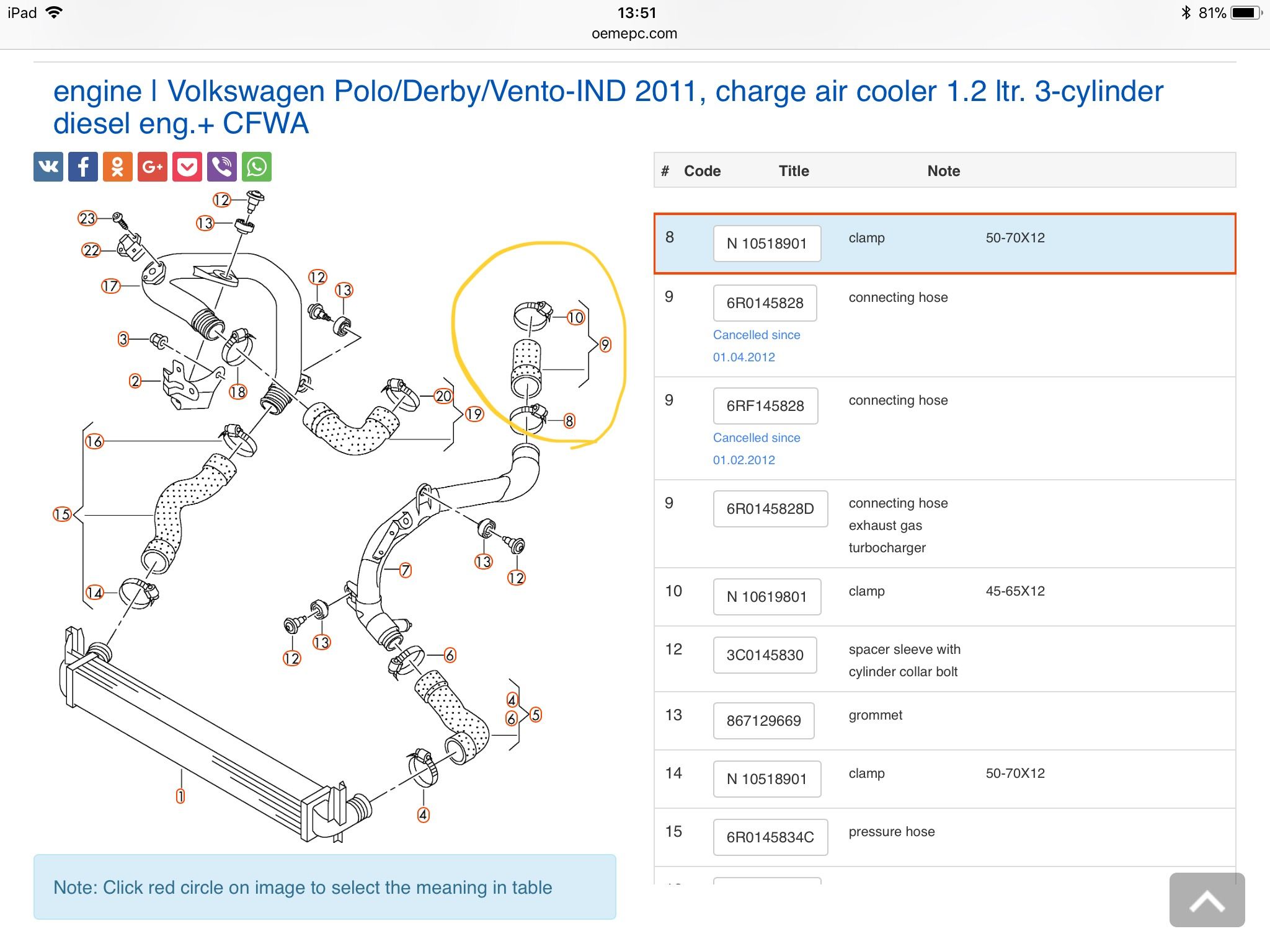

Verder naar beneden zag ik een slang die over de hele lengte er rafelig uitzag. De slang is ook niet langer dan 10-15 cm beide zijden met slange klemmen vast.
Zou dit de oorzaak kunnen zijn van de lekkage?

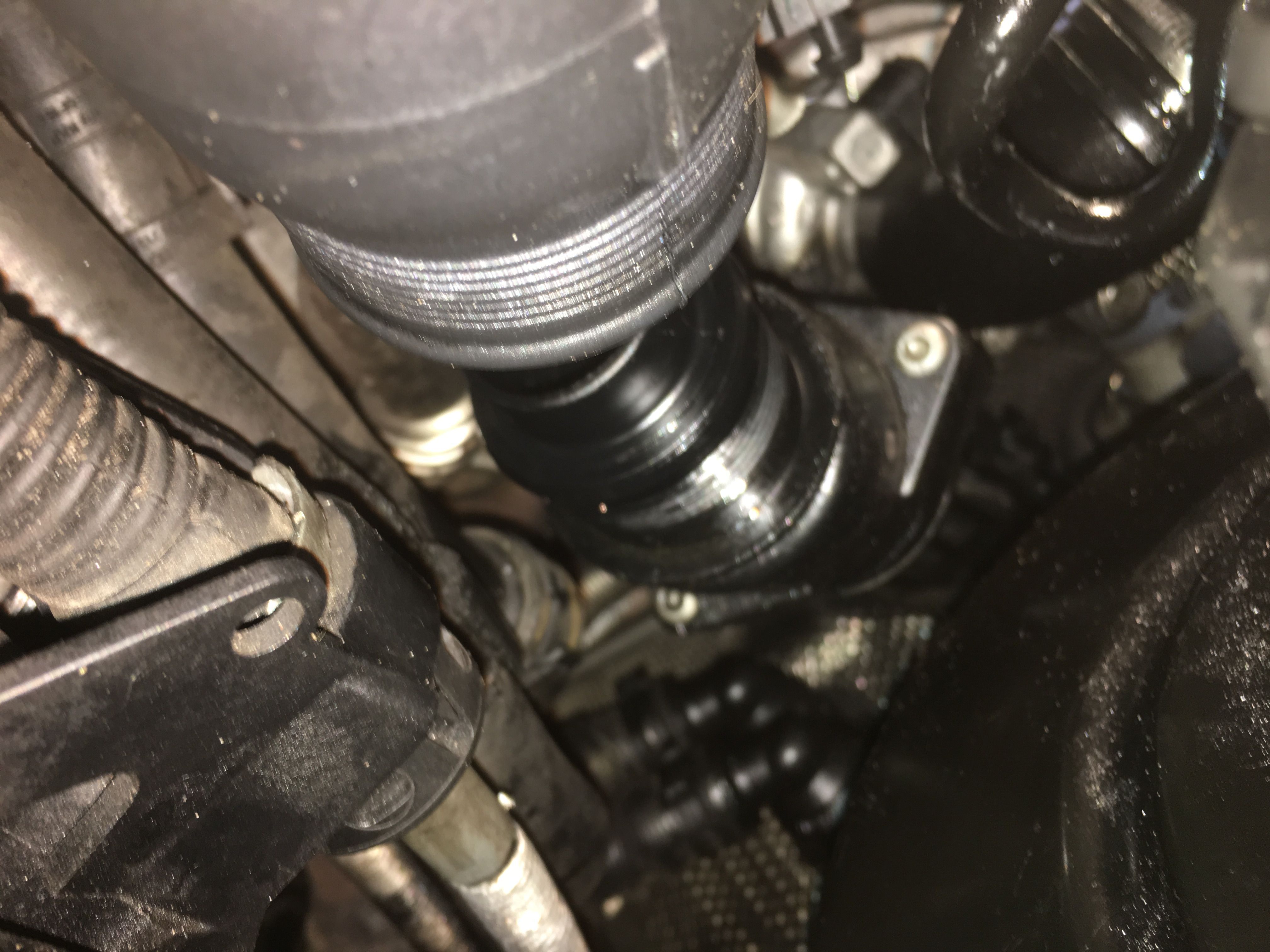

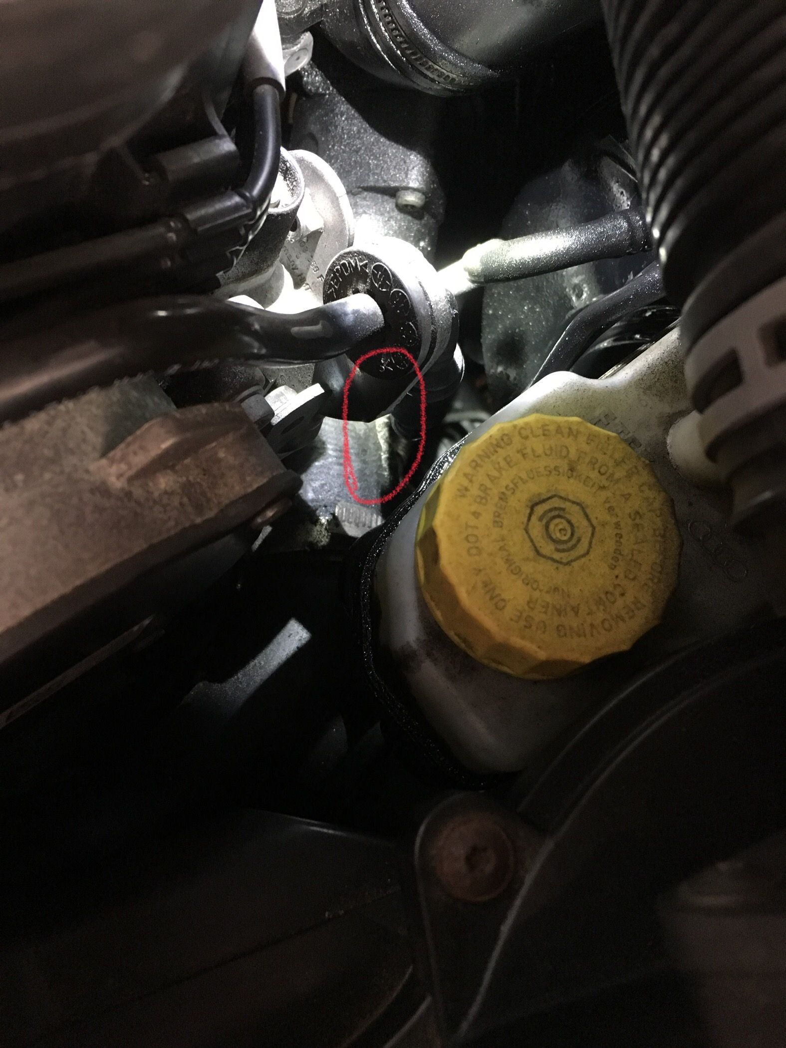

vandaag mijn turbo slang vervangen, ben er toch zo’n 2 uurtjes mee bezig geweest.

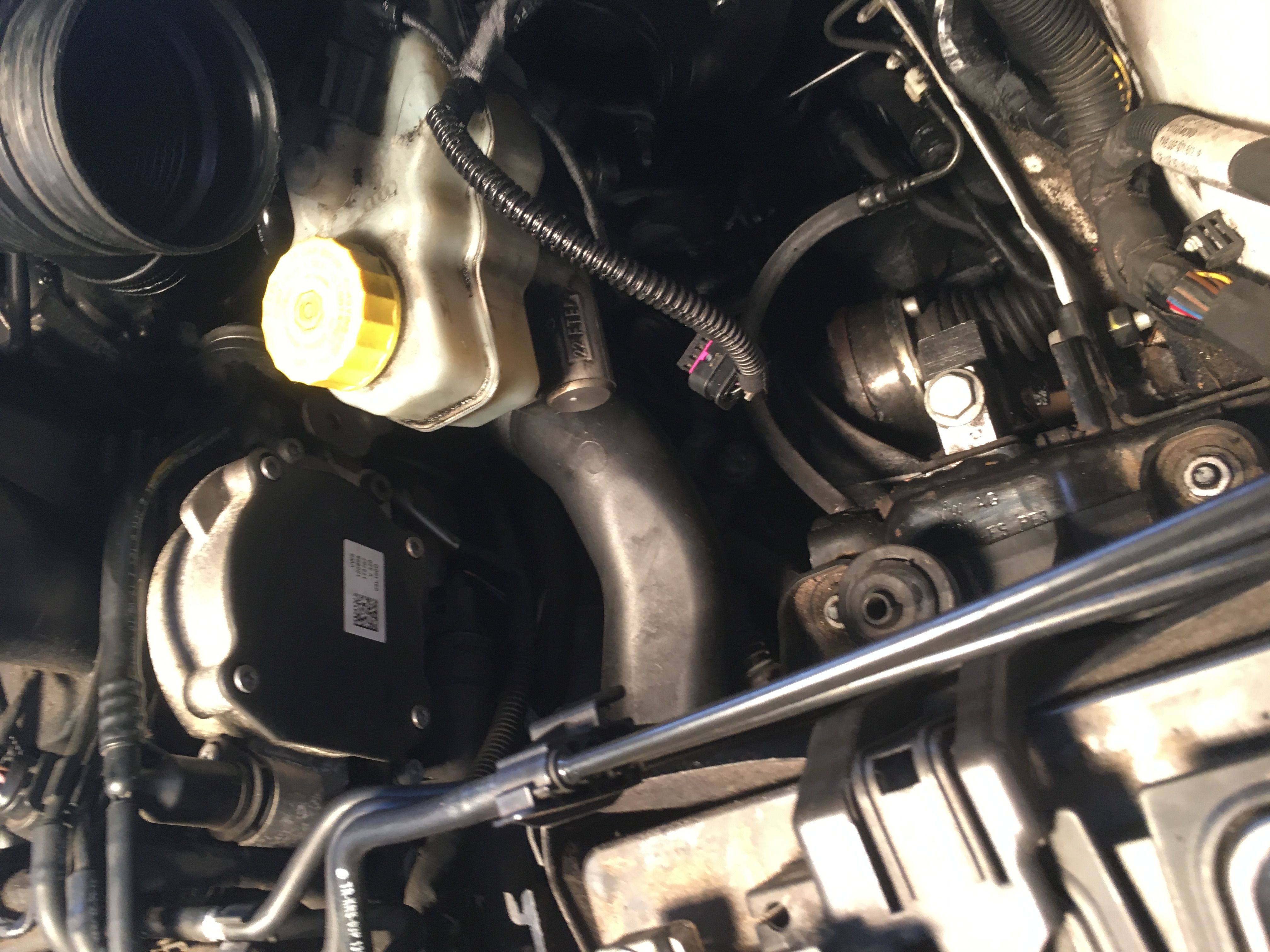

even wat ruimte gemaakt.

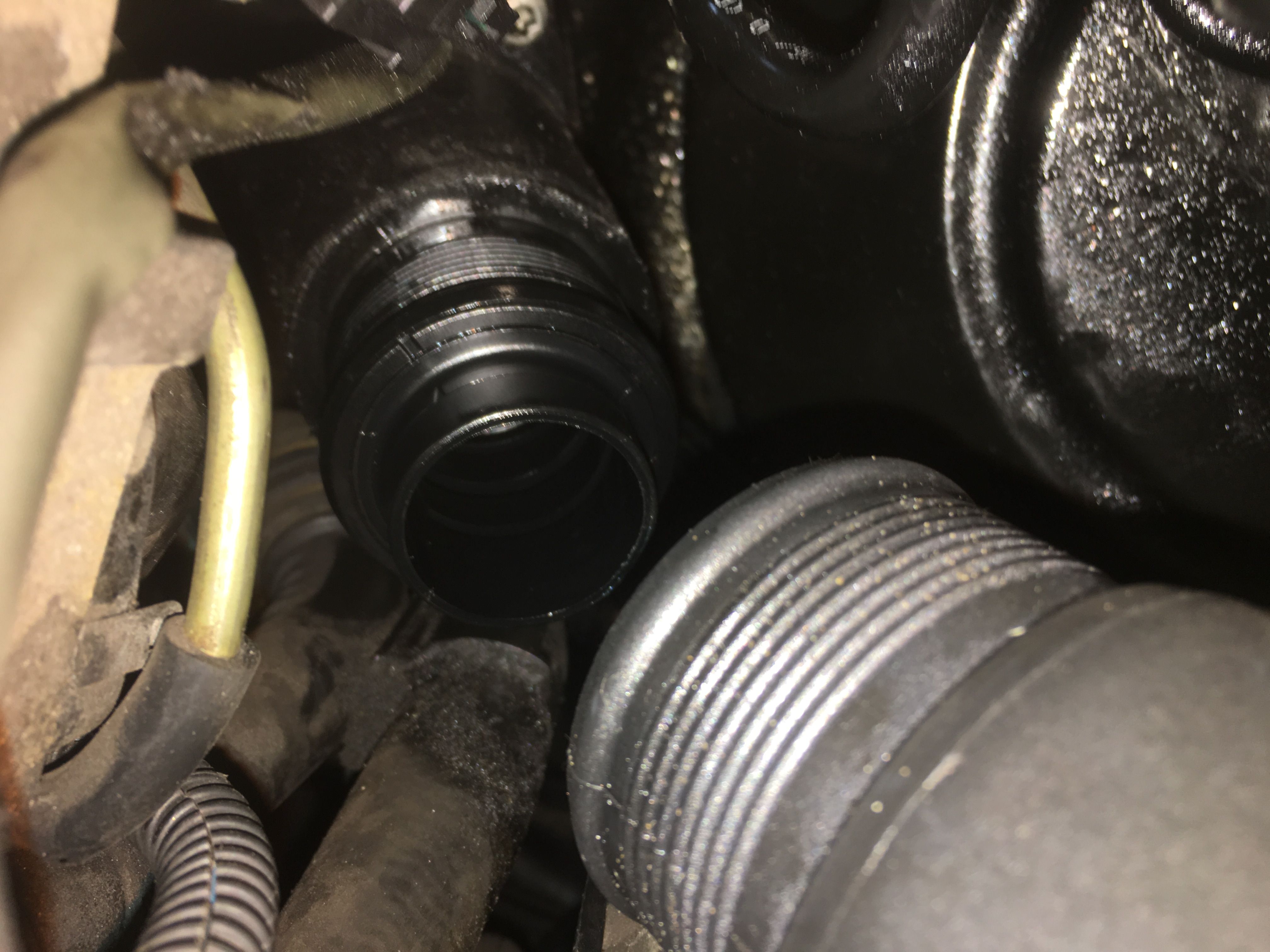

verderop de slang ook losgemaakt .

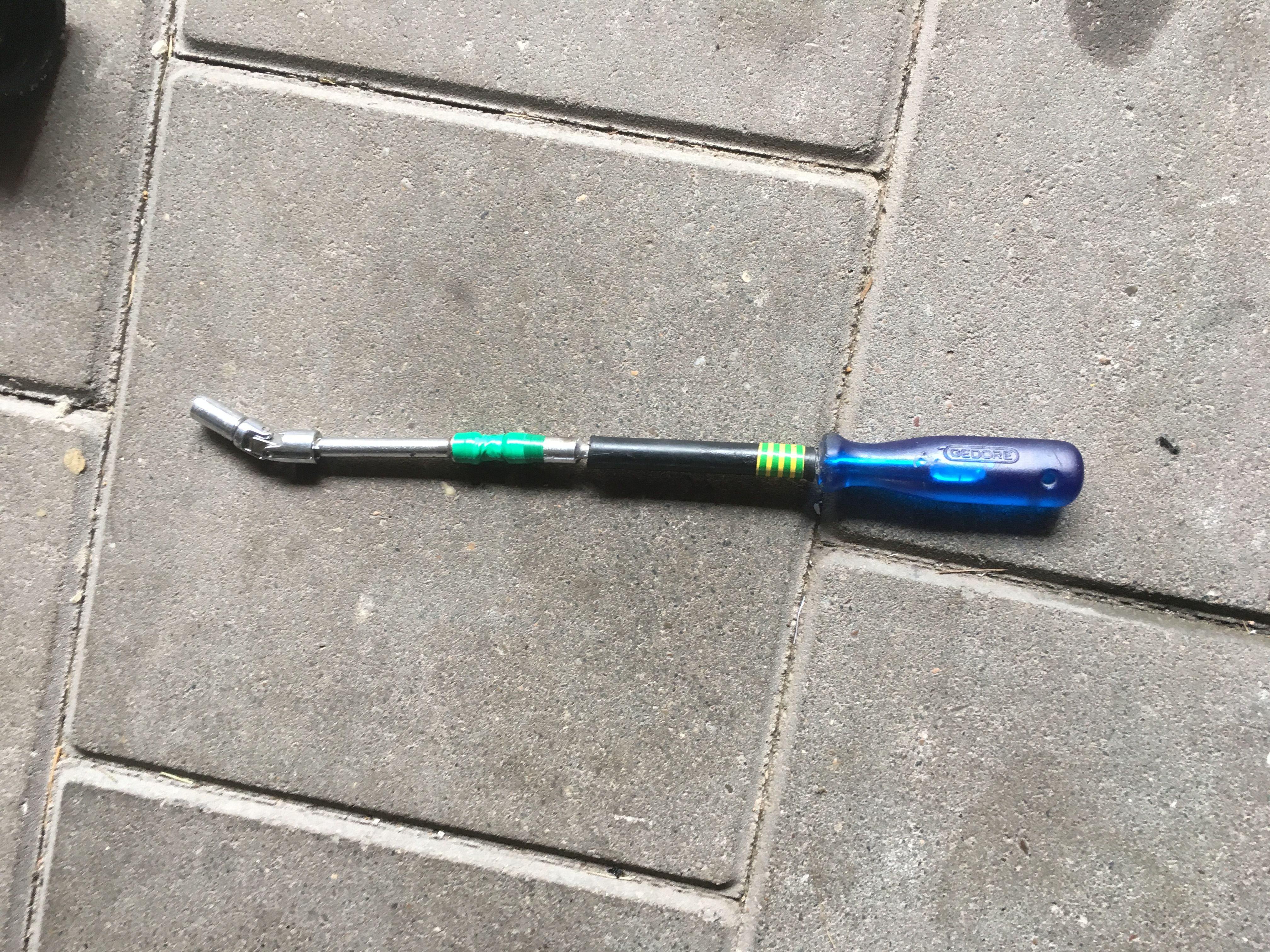

even een tool gemaakt om de slangeklemmen losmaken met een steeksleutel is het erg lastig en weinig ruimte om de klemmen los te maken.

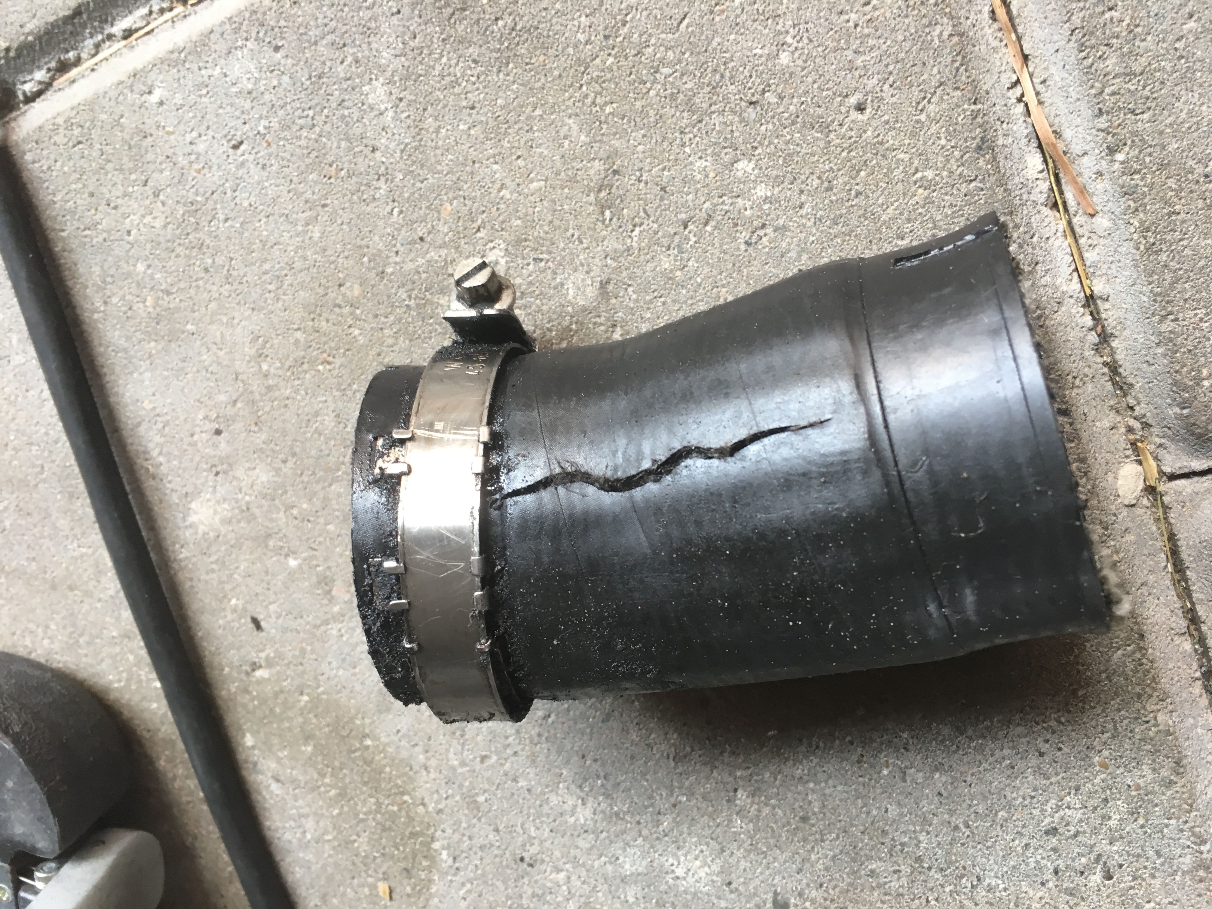

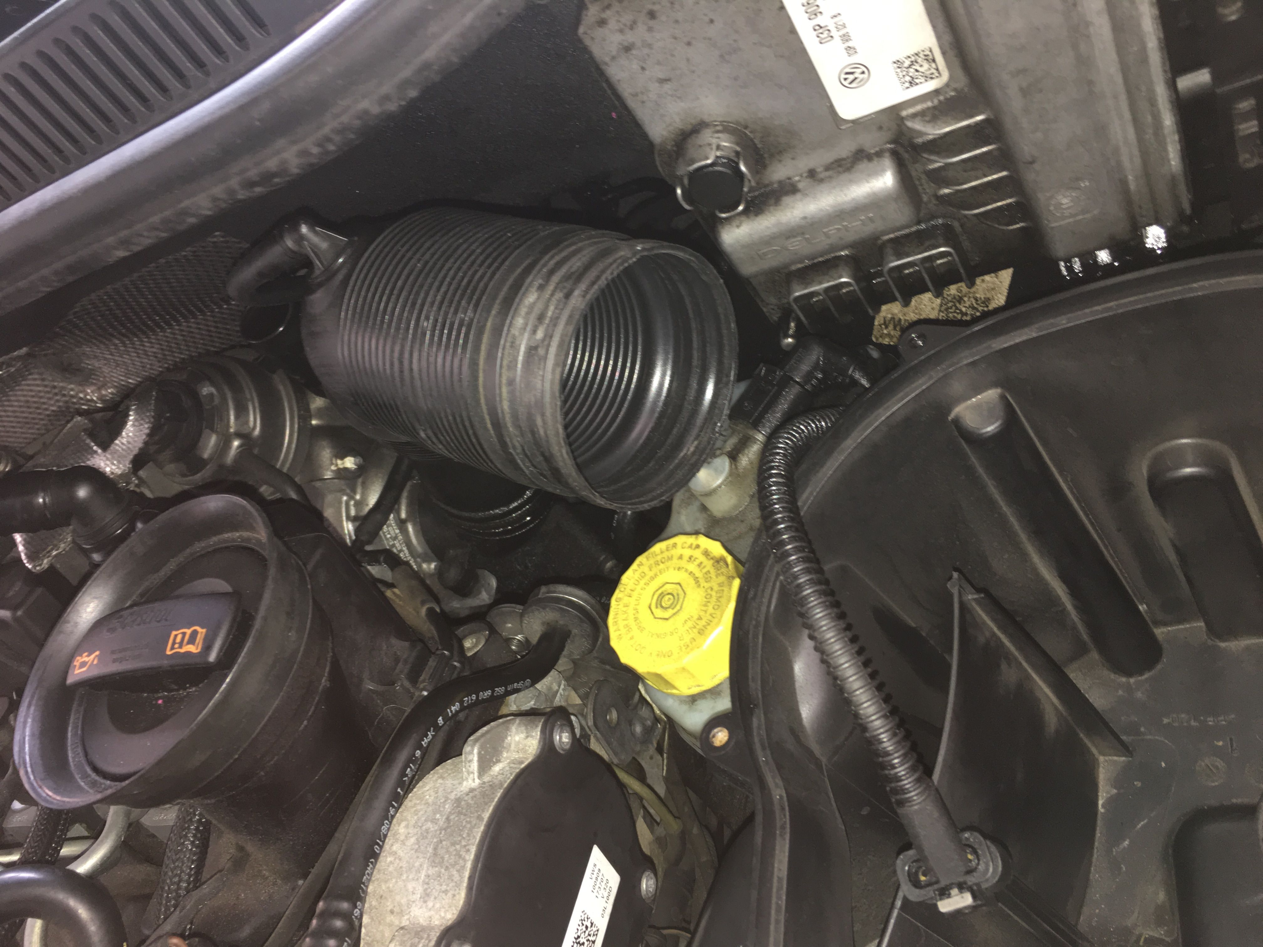

de oude slang
Aardig wat poetsdoeken gebruikt om de ergste olie viezigheid schoon te vegen. Had nu toch de ruimte ervoor.
Alles bijelkaar is het me aardig meegevallen om deze te vervangen.
