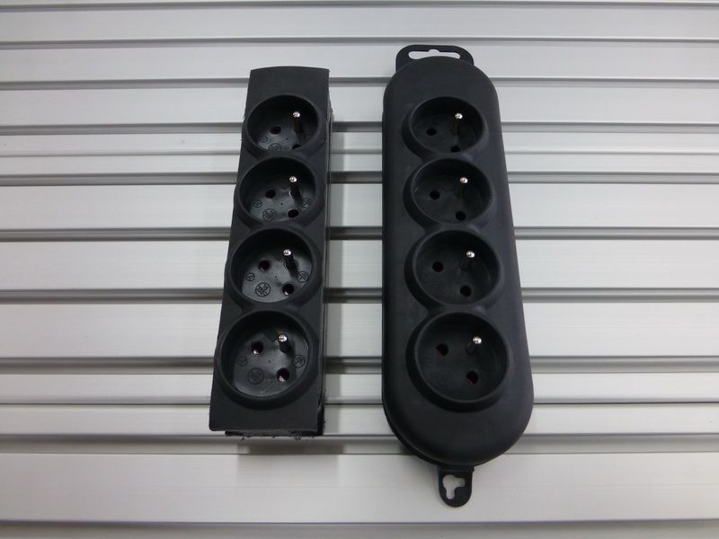

In deze tafel gaan 8 stopcontacten komen.
Deze heb ik al meteen getuned.

De tafel heb ik ook voorzien van 2 dozen met 4 stopcontacten in.
Alles afgetekend en dan de bovenfrees erin gezet voor wat plaats te maken voor de kabels.
Omdat ik rechtshandig ben heb ik de stopcontacten ook aan de rechterkant gezet.
