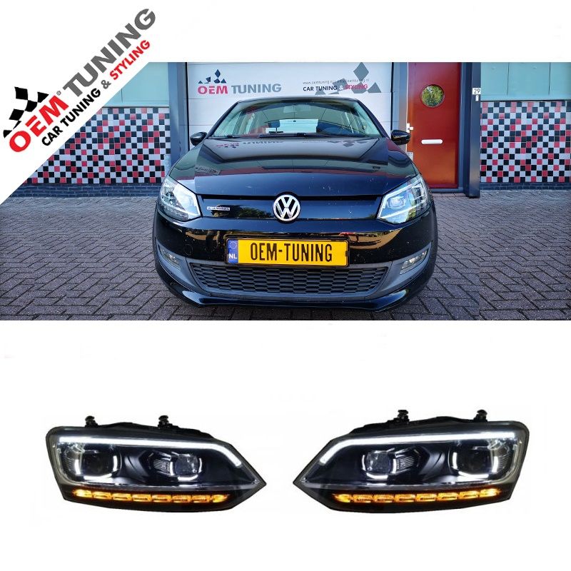

Ik ben op zoek naar nieuwe koplampen voor mijn 6R uit 2013. Nu kwam ik de volgende koplampen tegen:
Het betreft een U-shaped LED koplamp. Deze verkoper geeft de volgende opties:
- LED Dimlicht 6000K
- LED Grootlicht 6000K
Deze zetten hun er dan in, en volgens de site en de verkoper die ik heb gemaild is het dan plug&play.
Werkt dit alleen in de praktijk echt zo goed? Is het een kwestie van demonteren, installeren en aankoppelen of moet ik bekabeling aanpassen? Momenteel heb ik zover ik weet geen H7 verlichting in mijn Polo, maar H4. Kan dit mogelijk van invloed zijn?
Ik ben redelijk handig als het gaat om wat inbouwen, maar ik moet wel weten hoe het moet. En ik twijfel enorm over deze installatie en ik zou wat hulp van mensen die hier meer van weten dan ik ontzettend waarderen.

Heb zelf deze units. De H7 LED’s vervangen door Xenon lampen. Groot nadeel van deze koplampen vind ik de bouwkwaliteit, bij mij zijn ze beide lek geweest.

Mijn ervaring is dat OEM H7 lampen met de een afstelling van 1% veel meer licht geeft, dan deze units met LED of halogeen lampen.
Xenonlampen in deze units heb ik geen ervaring mee. Wel zat er bij mij snel vocht onderin de unit ter hoogte van de knipperlichten.
Mijn advies is als je nog H4 units hebt, ze te vervangen voor H7 units en af te stellen, of doorsparen voor OEM xenon units.

Had de LED’s er eerst wel in, maar viel me erg tegen qua lichtbeeld/helderheid. Daarnaast maakte de LED’s redelijk veel lawaai door de ventilatoren. Grootlicht heb ik wel LED’s gelaten, dat voldoet wel.
Vocht problemen waren een tijdje weg. Maar zag laatst na het wassen van de Polo weer wat condens.
Het is dat ik ze mooi vind, anders waren ze al weg.

Ik heb uiteindelijk toch gekozen voor de U-tube verlichting en heb deze met dynamisch knipperlicht uit Duitsland gehaald. Ik hoop maar dat ze niet gaan lekken en mocht dat wel zo zijn dan is het maar zo. Ze zien er in ieder geval super tof uit!
Voor de mensen die op zoek zijn naar deze lichten, hieronder een link.
Verzending is verbazingwekkend snel. Ik had ze dinsdag besteld, woensdag verzonden, vrijdag in huis. Geleverd met H7 halogeenlampen ingebouwd.
