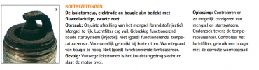

De bobines worden vandaag bezorgd en ga ik dan vervangen maar ik heb zo'n voorgevoel dat het daar niet aan ligt. De oude bougies die uit de motor kwamen bij vervanging waren helemaal zwart aan de bovenkant. Ik zag in een info brochure over bougies dat dat ook kan betekenen dat de lambdasensor niet goed werkt.

Het probleem van het stotteren en haperen ligt waarschijnlijk bij een defecte (of zwaar vervuilde) EGR klep. Ik zie alleen enorme prijsverschillen bij die dingen... van 60 euro tot 200 euro of meer.... De bougies bleken na slechts 1 week geleden gloednieuw te zijn geplaatst volledig met zwarte roetaanslag te zijn bedekt. Ik mag aannemen dat dat betekent super slechte verbranding wegens defecte EGR klep?
