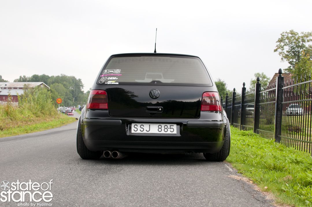

18" past ook, en dan heb ik de polo nog 3,5 cm verlaagd, nergens last van, ook al heb ik 3 mensen achter op de bank ;)
    241.9 KB · Weergaven: 82
