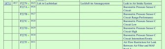

Foutcode P2279 00
616BD7A0-0BDE-458E-8CD7-5E5B2D295512.jpeg 357D64EB-0BBF-4314-93AD-67F3749B5F4D.jpeg yooo,
Ik reed vanaf dinsdag met mijn polo en merkte dat hij erg aan het inhouden was qua vermogen, ik had wind tegen heuvel op, ik dacht in de eerste instantie het zal wel maar later merkte ik steeds meer dat hij niet echt meer trok. Gechipte 1.2 tdi is geen racemonster maar dit was wel teveel van het goede.
Tijdens het rijden is mijn gloeispiraal ook oranje gaan knipperen.
Heeft iemand hier evaring mee of weet iemand wat er wellicht aan de hand kan zijn?
Ik heb een aantal foto’s om het een beetje te ondersteunen.

Heb even google doorzocht en kom op meerdere filmpjes/forums dit probleem tegen:
Deze (niet dronken:confused:) Rus zegt even wat er mis is bij die foutmelding die je hebt. Hopelijk is het je afdichtring, als het mechanisme naar de knoppen is dan wordt het wel een duurder geintje.
Nadat ik mijn riem vervangen had kreeg ik dezelfde melding en hetzelfde lampje knipperent pas op de snelweg toen ik echt vermogen vroeg.
In mijn geval was ik 1 slangenklem vergeten vast te draaien.
Maar de storing zegt het alleen nu nog even zoeken waar, ik hoop iets simpels als een lek in de slang voor je.
groetjes
Volkswagen  Polo 6R  1.2 BlueMotion
Als je een luchtlek hebt kan je dit soms horen in de motorruimte.
Laat de motor stationair draaien en ga luisteren of je ergens een sissend geluid hoort van de lucht die wordt binnen gezogen.
