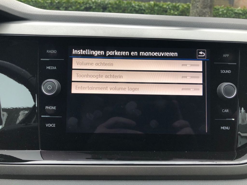

Garage weer een poging om te programmeren. Maar ze krijgen het niet werkend. Parkeersensoren komen niet in beeld camera. Wel nu een menu voor geluid sensoren, maar kan niets aanklikken. Als ze camera uitschakelen komen de sensoren wel op scherm. Maar het lukt niet samen met camera. Ze hebben contact gehad met cartronic en alle instellingen staan goed. Ze vermoeden dat het probleem in regelkast camera kan zitten. Daar zit software in voor Golf en Polo.

lijnen bewegen niet. Garage heeft vandaag overleg met de leverancier camera. Ze begrijpen niet waar de fout zit. Hebben nu de juiste kabel voor de Polo WA en nog lukt het niet. Alle optie's voor camera en pdc konden geactiveerd worden.

Antwoord van een techneut. Af fabriek levert VW alleen camera zonder pdc of camera met voor en achter pdc. Ik heb alleen achter pdc en dan krijg je geen pdc beeld bij je camera. Nu overleg met de leverancier of dat echt zo is.

Garage is in overleg met de leverancier die via teamview op afstand helpt met programmeren. Leverancier blijkt trouwens carsystems te zijn en niet cartronics. Ze zijn nu aan het uitzoeken of het klopt dat voor en achter pdc moet zitten bij de Polo WA. De leverancier en de garage had hier nog niet van gehoord. Op de filmpjes die ik heb bekeken op youtube zit er wel altijd voor en achter pdc. Ik heb uit kosten overweging alleen pdc achter besteld. Voor vind ik geen zin hebben, Al mijn vorige auto's hadden het alleen achter. Zoals het nu werkt is het precies hetzelfde als mijn vorige auto, alleen beeld camera en piepjes van de PDC. Dus voor mij geen achteruitgang in de werking, maar zou leuk zijn als het wel ging werken.
