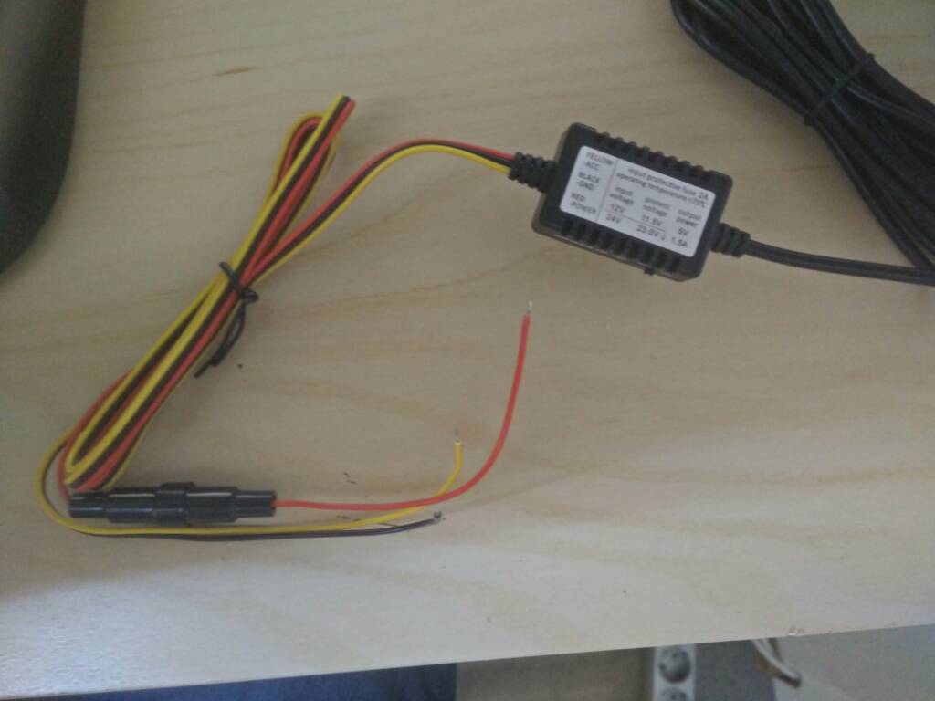

Ik heb een dashcam in mijn auto en wil deze graag via de zekeringkast stroom geven als de auto op contact staat.
Nu zat ik het zekering schema door te lezen en kwam een aantal punten tegen.
Nr 41 achterruitwissermotor
Nr 42 sigarettenaansteker
Welke van de 2 zou ik kunnen gebruiken om de hardwire op aan te sluiten?
ik ga gebruik maken van een fuse bypass met fuse houder
alvast bedankt voor het meedenken
En kan iemand mij vertellen wat ik met kabel geel moet doen heet acc.
Volkswagen  Polo 6R  1.2 TSI 135PK

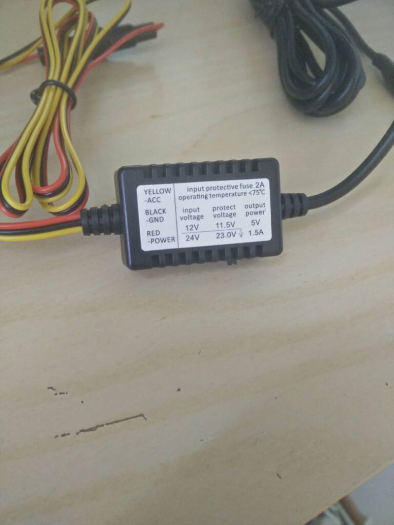

Maakt uw eens een duidelijke foto van de tekst op dat grappige kastje.
Ik heb ook zoon kastje. Maar volgens de beschrijving stopt hij met stroom geven wanneer de spanning onder de 11.7 komt....
VW  6C  1.4TDI DSG
oke, dus geel kan dus op 41/42 in de zekeringskast, als ik het goed begrijp zijn dit punten die stroom krijgen zodra er contact op staat en rood moet ik dus aansluiten op een zekering die altijd stroom heeft
Top, heb alle kabels nu klaar liggen moet dan alleen ff wat extra spullen halen van de week
Dan sluit ik ze alle 3 aan.
Kan geel dan op 41 en rood op 42 bijvoorbeeld?
