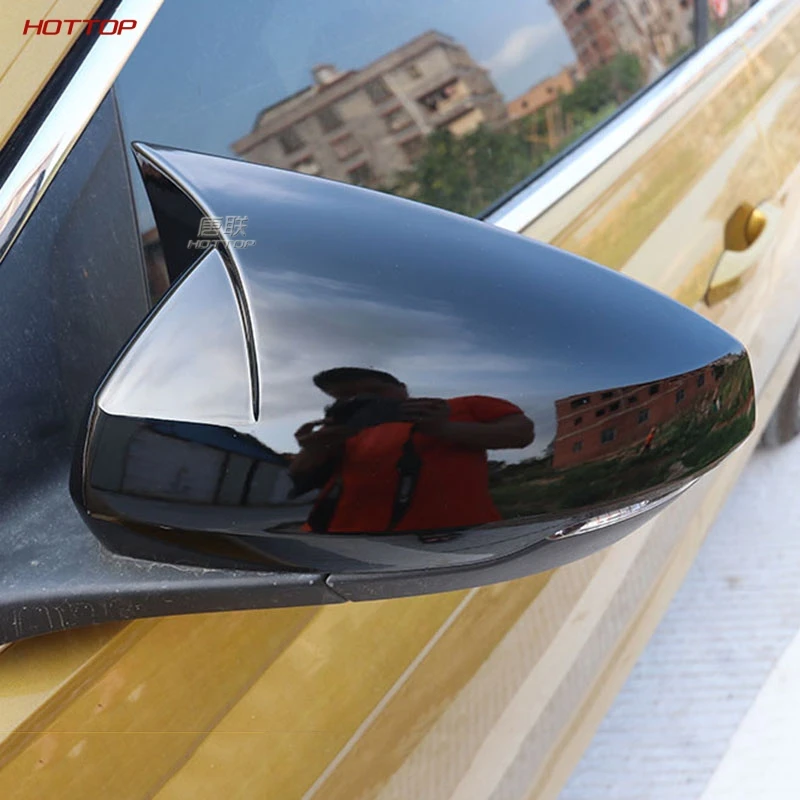

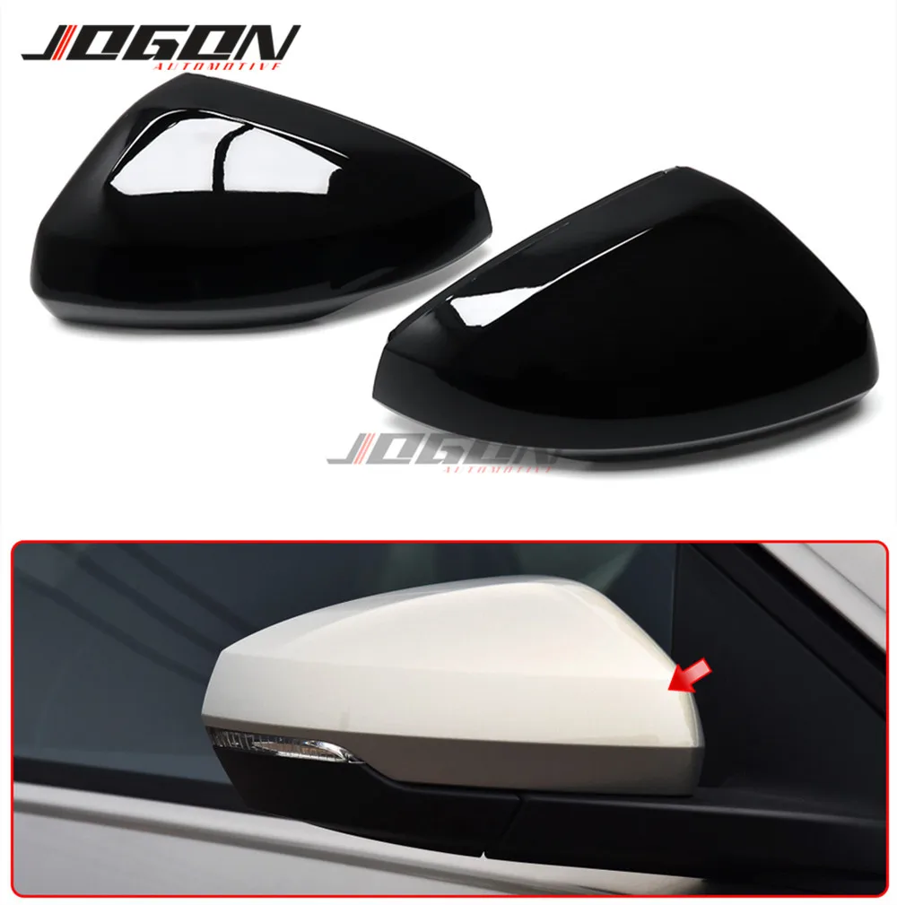

€ 35,60 18% Off | Black en Carbon Fiber Voor Vw Polo Mk6 Aw Gti 2018-2020 Auto Side Rear View Achteruitkijkspiegel Cover vervanging

Update: bedankt voor het geven van ‘verkeerde’ informatie. Het glas HOEFT er zeker niet vanaf! Als je het spiegeltje naar beneden doet dmv afstelknopje binnen. Dan kun je die klikjes achter het glas met een dun schroevendraaien losklikken.
Heb de kappjes er wel op, maar het spiegeltje is wel stuk (jullie methode). BALEN!
Eind resultaat hier beneden
