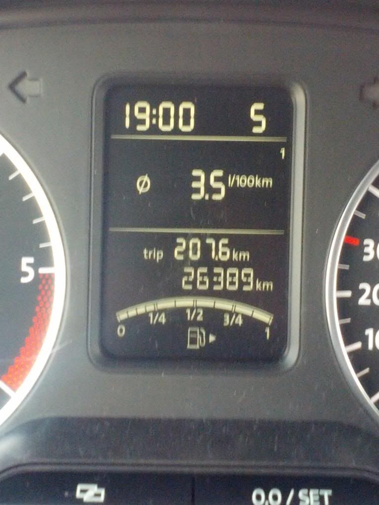

Lekker zuinig !!

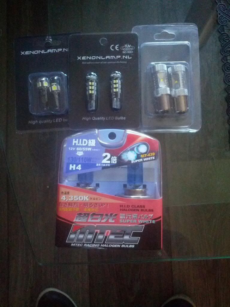

30w Canbus LED dagrijverlichting vervangingslamp x 1 voor dagrijverlichting
Maat
BA15s / P21w

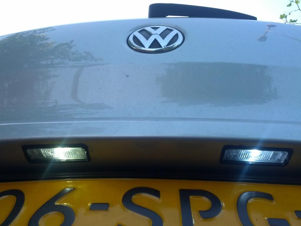

5 SMD CANBUS LED Stadslicht W5W T10 x 1 voor kenteken
30 SMD CANBUS LED Stadslicht W5W T10 x 1 voor stadslicht
MTEC Xenonlook 4750k - wit x 1 ( voor de mist moet ik achteraf nog een x bestellen, was al ff genoeg zo hihi)

Ohja de MTEC is de 4350 geworden dit omdat de h4 4750 niet voorradig was !

Kleurverschil kentekenverlichting is vertekent door de foto

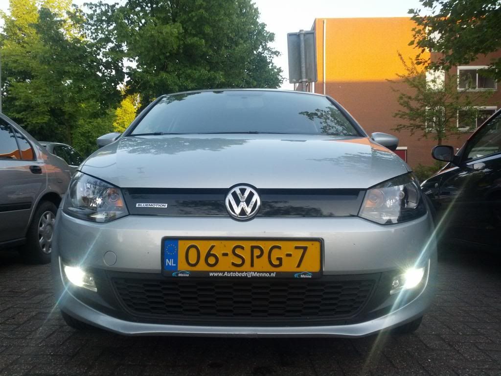

Dagrijverlichting !!!

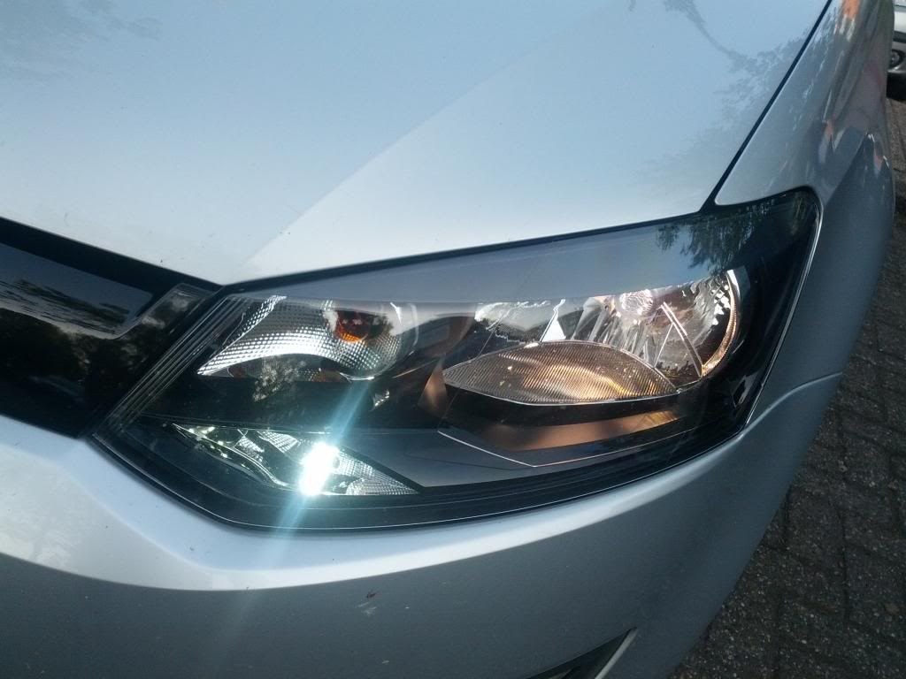

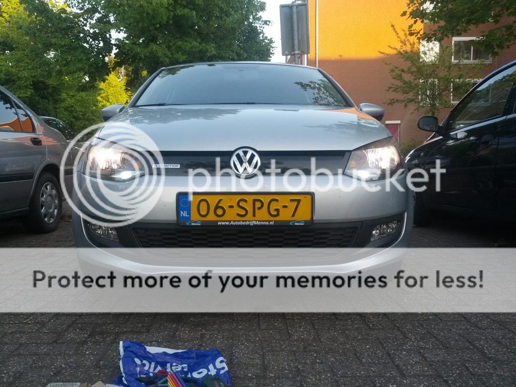

Nieuwe stadslichten !! En de MTEC daar ben ik minder tevreden over...dat is wel te zien aan de kleur. Het is de 4350 en niet de 4750 ivm met de voorraad, maar wellicht waren die wel witter dat weet ik niet...
En joeehoeee geeen melding op het dashboard !! !!!! !!
Ik had de MTEC 4750 besteld, maar kreeg een mail dat ze de 4350 hebben verstuurd omdat de ander niet op voorraad was. Tevens mailen ze me net terug dat er volgens hun weinig verschil tussen zit en dat de GP Thunder door andere klanten aanbevolen word..
