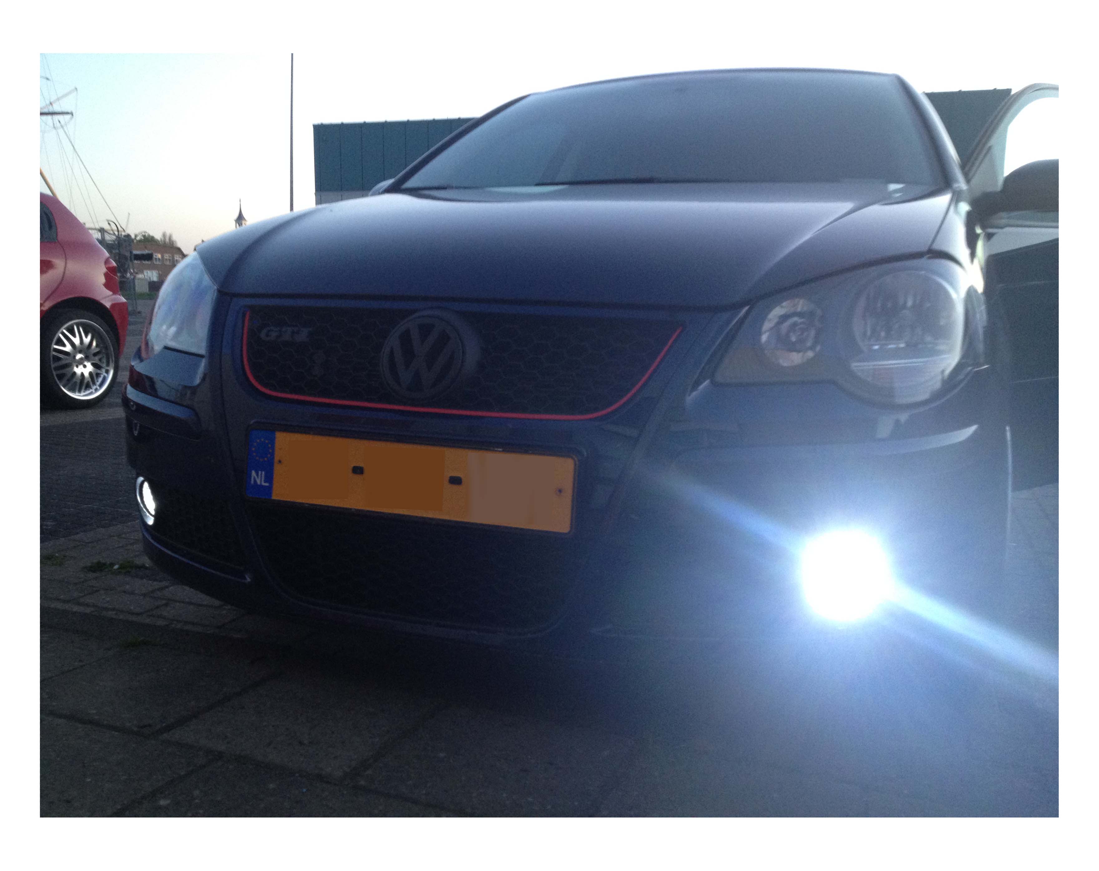

Maar door die 6watt lampen branden ze minder fel als de orginele mistlampen niet? Ik gebruikte ook mijn mistlampen over de TFL pin maar dat werd niet heel erg gewaardeerd door de agenten Big Grin
Vel genoeg toch?
