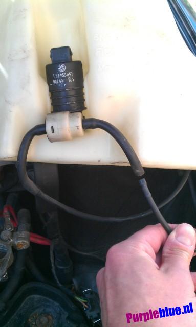

Gister nog maar even langs de dealer geweest (AutoHaas) en een schatting gemaakt van de kosten voor het vervangen van Distributieriem, spanrollen en waterpomp. Ongeveer € 500 euro incl montage etc. Is dit duur? of normaal?
Verder vandaag even gekeken naar wat andere zaakjes.
Probleem van ruitensproeivloeistof is opgelost! (naja, oorzaak gevonden)
dat is de leiding naar de achterruit. Even verder gekeken, daar de achterruitensproeier niet werkte:
Iemand een idee hoe ik het binnenwerk eruit krijg?
Ook de sproeier zelf moet worden afgesteld...
Hoe moet ik dat doen?
