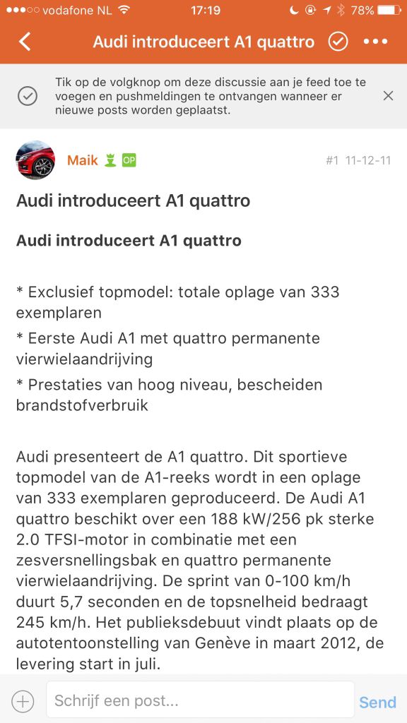

werkt deze link niet bij jou? (heb je meer info hoe jij tot de niet werkende link komt?)
Ik kom hier uit?
