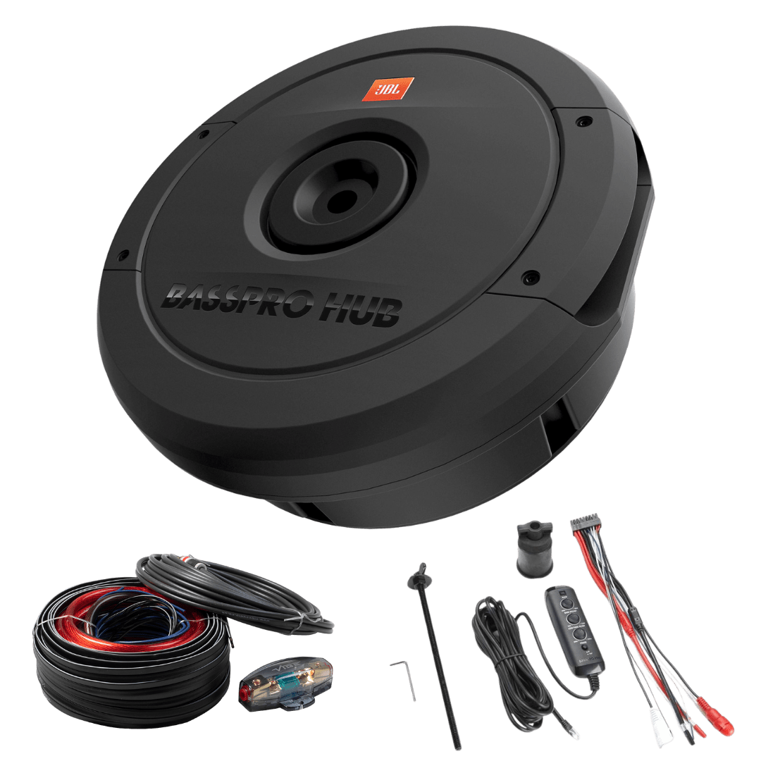

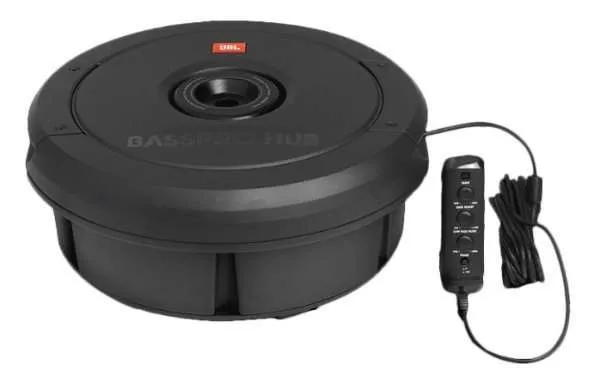

Ik heb deze van JBL en erg tevreden over. Ik heb een HiLo converter gekocht deze op de speakerdraden achter gezet (achter de radio) en met tulp naar de sub.
Komt met een externe afstandsbediening (bedraad) Deze heb ik in dat vakje rechts onder je dashboardkastje. (stel je 1 keer in doe je nooit weer wat mee)
Verder net als een grote sub aangesloten. Dus dikke gezekerde + Kabel vanaf de accu en - kabel op een aansluiting op het chassis ergens in de kofferbak. Remote heb ik op mn lichtschakelaar. Dus enkel wanneer auto op contact staat werkt de sub.

Heb onderstaande in mijn Polo liggen. Een maat van me heeft deze sub ook. Gaat als een trein.

Note: De JBL valt in mijn reservewiel(die heb ik dus nog wel mee) Bij zo'n helix ben je de plek voor je reservewiel kwijt.
