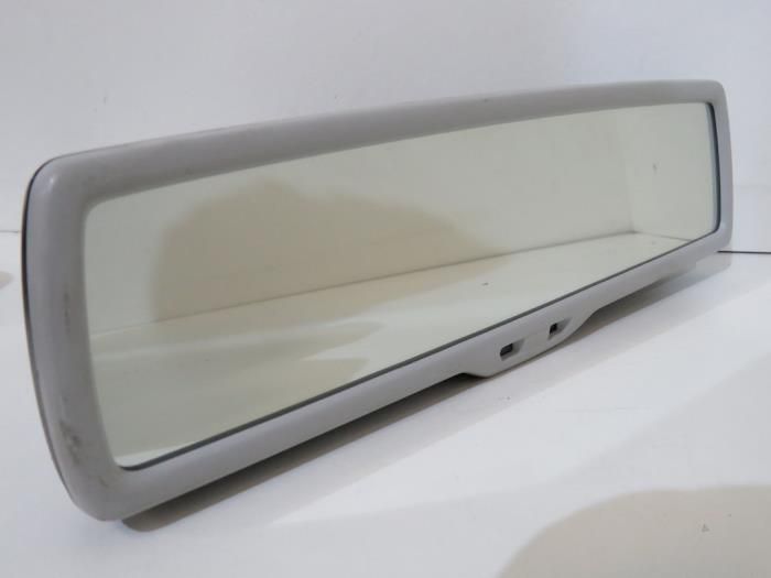

    Klopt dat groene ledje zit er
    Ok het lijkt er dus wel op dat hij er dan inzit?
    Kan de CH/LH en autolicht via VCDS vrijgeschakeld worden of moet er dan nog hardwarematig kabel en lichtschakelaar worden vervangen?
    [​IMG]
    Dit is de spiegel die erin zit
    Mod edit: 3 post binnen 10 minuten is iets overdreven.
    Berichten samengevoegd
    Volkswagen 6R 1.6 TDI Highline maar 138Pk..

    Een nieuw kabelboompje komt tussen bestaande kabelboom van de auto en de nieuwe lichtschakelaar. Dan nog inderdaad coderen met vcds.
    Coming home (wanneer je de auto uitzet) is helaas alleen manueel mogelijk (1x groot licht seinen bij verlaten van de auto)
    Leaving home werkt wel gewoon (mits de sensor het donker genoeg vindt en de lichtschakelaar op stand “auto” staat)

    Ja dan zit er eentje in. Echter moet je daarna nog een golf 6 lichtschakelaar met auto stand halen en de kabels om pinnen om CH/LH te kunnen gebruiken.
