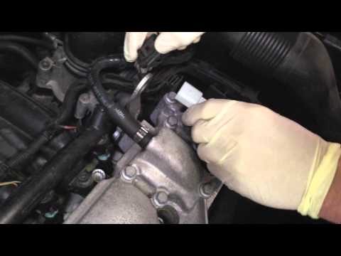

Sensor zit met 1 schroefje vast meestal bovenop je blok.
Als het de riem is heb je een andere uitdaging.
Ik heb even gezocht. En een nokken sensor vervangen lijkt te doen door mezelf en kost niet veel dus als dat het niet is doet het ook niet echt pijn.
Is het echt alleen zoals op deze site staat?
Deze week maar eens kijken of ik het onder mn motorkap kan vinden.
Is dit het juiste artikelnummer? 04C907601A
Volkswagen  Polo 6c  1.2 TSI 90pk Bluemotion with a touch of VAG techniek
Het is echt zoals op die site staat, connector los, schroef los, uitnemen, nieuwe plaatsen, vastschroeven, connector inklikken en foutmelding wissen met bv VCDS.
Of dit jouw juiste artikelnummer is weet ik niet, ik had een 9N3 waar ik die vervangen had jaren geleden.
Wellicht dat @iichel dit onderdeelnr kan bevestigen?

Gevonden, vervangen en foutmeldingen gewist.
Fingers crossed.

Melding van de nokkenas sensor is weg.
Thanks voor de feedback allemaal.
