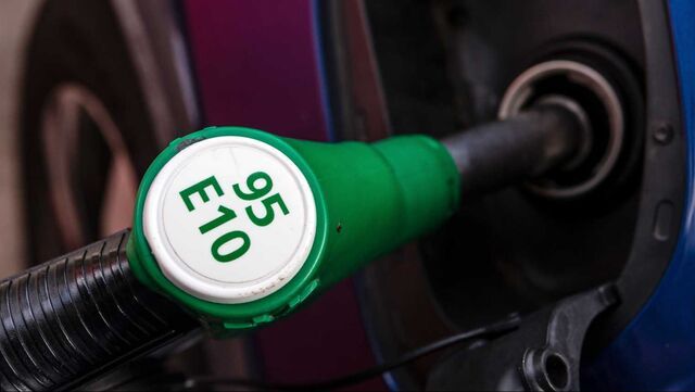

Maar euro 95 is toch e10?
Vanaf 1 oktober 2019 wordt E10 op de meeste tankstations verplicht aangeboden. Alleen tankstations die maar één soort benzine kunnen aanbieden zijn vrij in de keuze om E10 of een andere benzine -bijvoorbeeld E5- aan te bieden. Wanneer meer soorten benzine kunnen worden aangeboden moet minimaal de helft van het aantal vulpistolen E10 bevatten
In de praktijk heeft eigenlijk alle E10-benzine ook een octaangetal van 95 en vervangt het daarmee de reguliere benzine die voorheen als Euro 95 werd aangeboden. E5-benzine is in de praktijk de duurdere premium-benzine, meestal met octaangetal 98. Omdat zowel de hoeveelheid bijgemengde ethanol als het octaangetal voor bepaalde auto’s van belang zijn, worden beide eigenschappen vermeld aan de pomp. De benaming E10 en E5 zijn sinds 2019 echter leidend. Dit geldt voor de gehele Europese Unie, waardoor benzine in veel Europese landen nu op dezelfde manier wordt aangeduid.
Omdat ethanol een lagere energiedichtheid heeft dan pure benzine, bevat ook E10-benzine iets minder energie per liter dan de oude Euro 95 of huidige E5-benzine. In de praktijk betekent dit dat je circa 2,5 tot 5 procent hoger verbruik zult hebben met E10-benzine.
