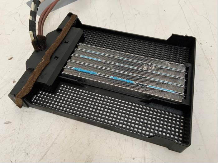

Bedoel je dat ermee? Zo ja, wat zou ik moeten merken van die elektrische bij verwarming?

Dat ding dus, weer wat geleerd. Je vind er niet zo heel veel over.. Ben benieuwd waar die geplaatst zit.

Zo te zien heb je geen TDI en vind net dit: https://polo.blue/2018/09/02/ptc-retrofit/
Dus nu ook duidelijk voor mij waar die zit.
Nee klopt, maar ook geen 6R. Dus dacht wellicht vonden ze het een mooie toevoeging op de AW. Zou in ieder geval (een soort van) verklaren waarom mn ventilatielucht zo stinkt bij een (erg) koude start. Beetje alsof je de kachel in huis aanzet wanneer er stof op ligt Stick Out Tongue
