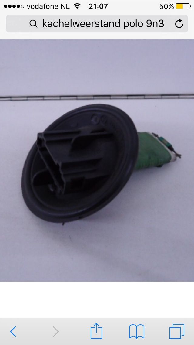

Hallo, mogelijk kan iemand me hier bij helpen. Mijn dochter heef afgelopen maand een polo 1.2-12V trendline uit 2007 aangeschaft. (import vanuit Duitsland) Deze heeft het probleem dat airco en de blower alleen in stand 4 werkt.
Na wat onderzoek te hebben gedaan zou dit door een defecte Heather Fan Ballast resistor veroorzaakt worden.
Na wat filmpjes te hebben bekeken ben ik aan het schroeven geweest maar kan bij dit type niet vinden waar deze gemonteerd is. (is deze wel aanwezig in dit type polo?)
Op YouTube heb ik een filmpje gevonden die zo op het oog op onze blower lijkt.
Heeft iemand suggesties??
Ik hoor graag, bij voorbaat dank.

Kachel weerstand kapot! Dit is altijd zo wanneer alleen stand 4 nog werkt
Bedankt voor de reakties, maar mijn vraag is:waar zit hij. Op filmpje zit 1 connector aangesloten op de fan met twee draden. Betekent het dat ik deze connector eruit moet halen en dat de weerstand hieronder zit en direct ook de fan aanstuurt. Voor de rest zie ik dat de stroomkabel vanaf middenconsole naar een connector loopt die alleen een doorverbining is ( alleen twee draden) en vandaar naar de fan,dus moet hij wel binnen in de ventilator zitten. Mogelijk heeft iemand het onderdeelnummer van de weerstand om te bestellen?
