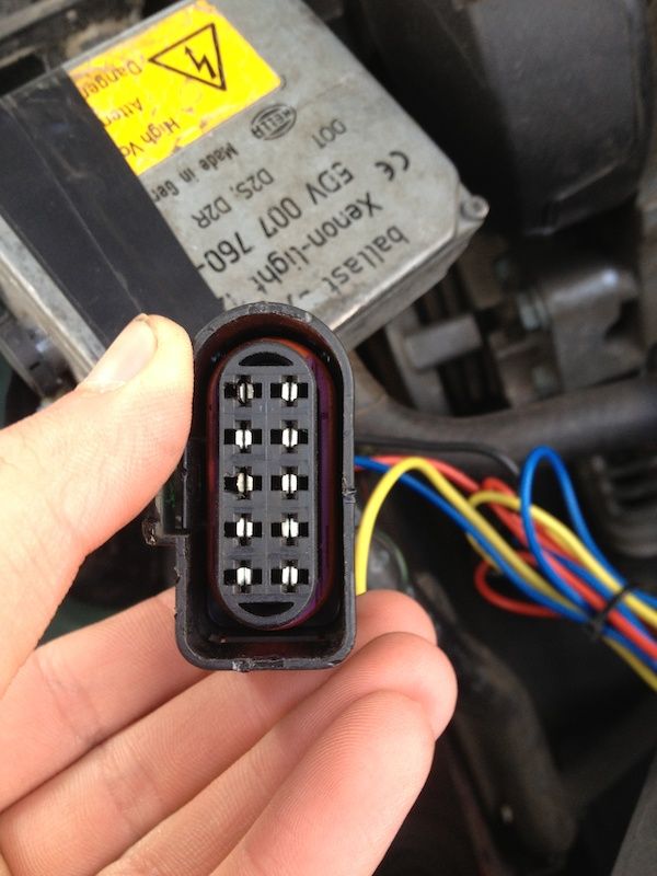

De lamp aansluiting is inderdaad anders, echter de volledige koplamp module wordt met dezelfde stekker aangesloten, intern is dit anders bekabeld.
Voorbeeld van de stekker
