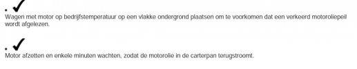

Zat vlak voor de beurt van vorige week iets onder de Max streep. en geloof me ik gebruik hem heeeeel erg goed die GTI haha maar ALTIJD eerst de motor warm voor ik los ga

Ah top, tnx. Was uiteraard ook niet als aanval bedoeld ;). Maar dat gezegd hebbende: het verband mij wel. Zo heb ik het nooit geleerd. Ga binnenkort even op deze manier peilen. Ben erg benieuwd.
lees dit nu pas. Ga dit ook eens proberen. Nooit geleerd zo.
Lees dit nu pas. Zal dit ook eens proberen. Ik heb altijd geleerd dat de motor juist koud moet zijn. Bij mijn oude Polo 6N was dat tenminste, uurtje wachten en peilen maar.
