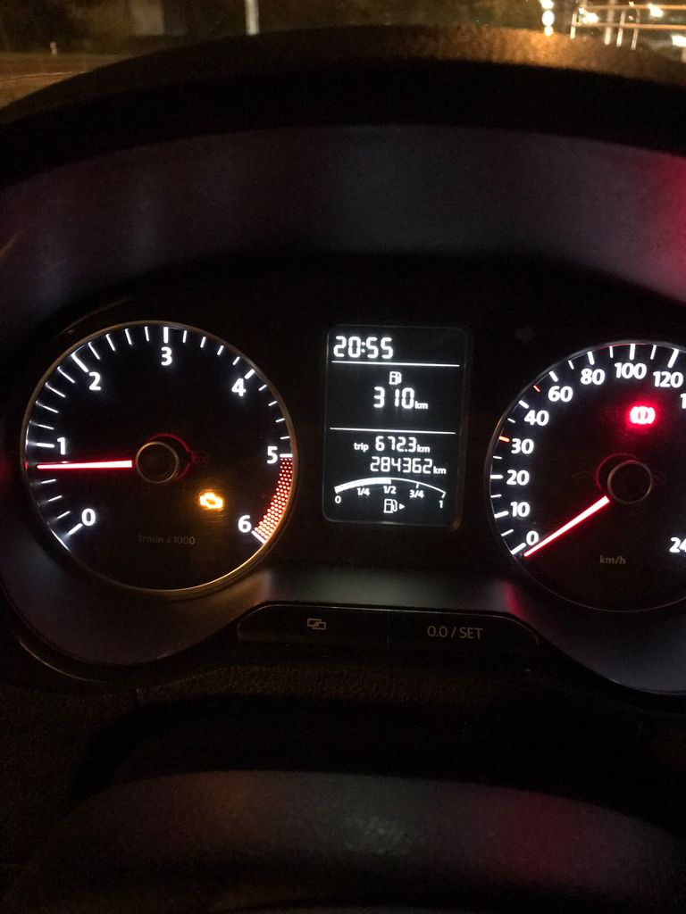

    Vandaag is mijn motorlampje aangegaan en heb ik even snel het boekje geraadpleegd wat blijkt dat het iets met de catalysator te maken heeft?
    Ik heb laatst wel een lange rit gemaakt naar duitsland wat betekent op de gas trappen. Ook heb ik de ontluchtings nippel gebruikt tijdens het tanken wat ik zelden doe tenzij ik lange afstanden reis. Het gaat om een 1.2 tdi bm.

    Heb er vergeten bij te melden dat de auto niet anders reageert zoals altijd. Zou je symptomen moeten voelen als het aan de catalysator zou liggen? Kan het ook met het weer te maken hebben. Heb hem namelijk ook door de wasstraat gehaald inclusief bodemreiniging.

    Even uitlezen en de code opzoeken.
    Ik weet wel dat je ontluchtingsnippel er niet zo veel mee te maken gaat hebben

    ik zit eerder aan je egr te denken. maar ff uitlezen! das het beste.

    Ja inderdaad even uitlezen hopen dat er geen duur grapje van uit komt

    Even uitlezen bij de dealer. Voor je het weet gaat hij in noodloop. Dan heb je bijna geen vermogen. Dit kun je herkennen aan het gloeispiraaltje dat gaat knipperen. Vaak in combinatie met het storingslampje.
    Hieronder een lijstje met veel voorkomende problemen;
    - EGR komt heel vaak voor. Dit is een prijzig geintje.
    - Verschildruksensor is een bekend kwaaltje.
    - Gloeibougie wil ook wel eens stuk gaan

    Check engine lampje is echt een Volkswagen kwaal en kan van alles zijn, sowieso uit laten lezen!
    Bij mijn 9N was het iets van de uitlaat sensor defect o.i.d.
    Had niet echt interesse om te horen wat het was en heb de auto weggedaan voor mijn 6R haha

    Vergeten een update te plaatsen. De zelfde dag is die nog uitgegaan en tot heden niet meer verschenen *afkloppen*
