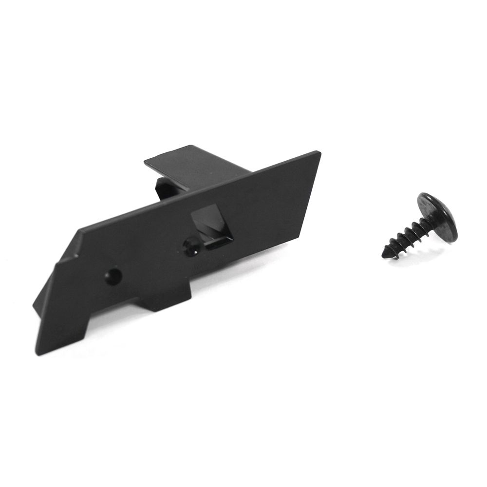

Dit logo is los te koop dus deze moet ook te verwijderen zijn. Zo te zien zitten aan de achterzijde een 4-tal clips
Edit: Ik zie nu net dat het logo op een zogenaamde houder zit (nummer 7). Deze kun je losschroeven (nummer 8)

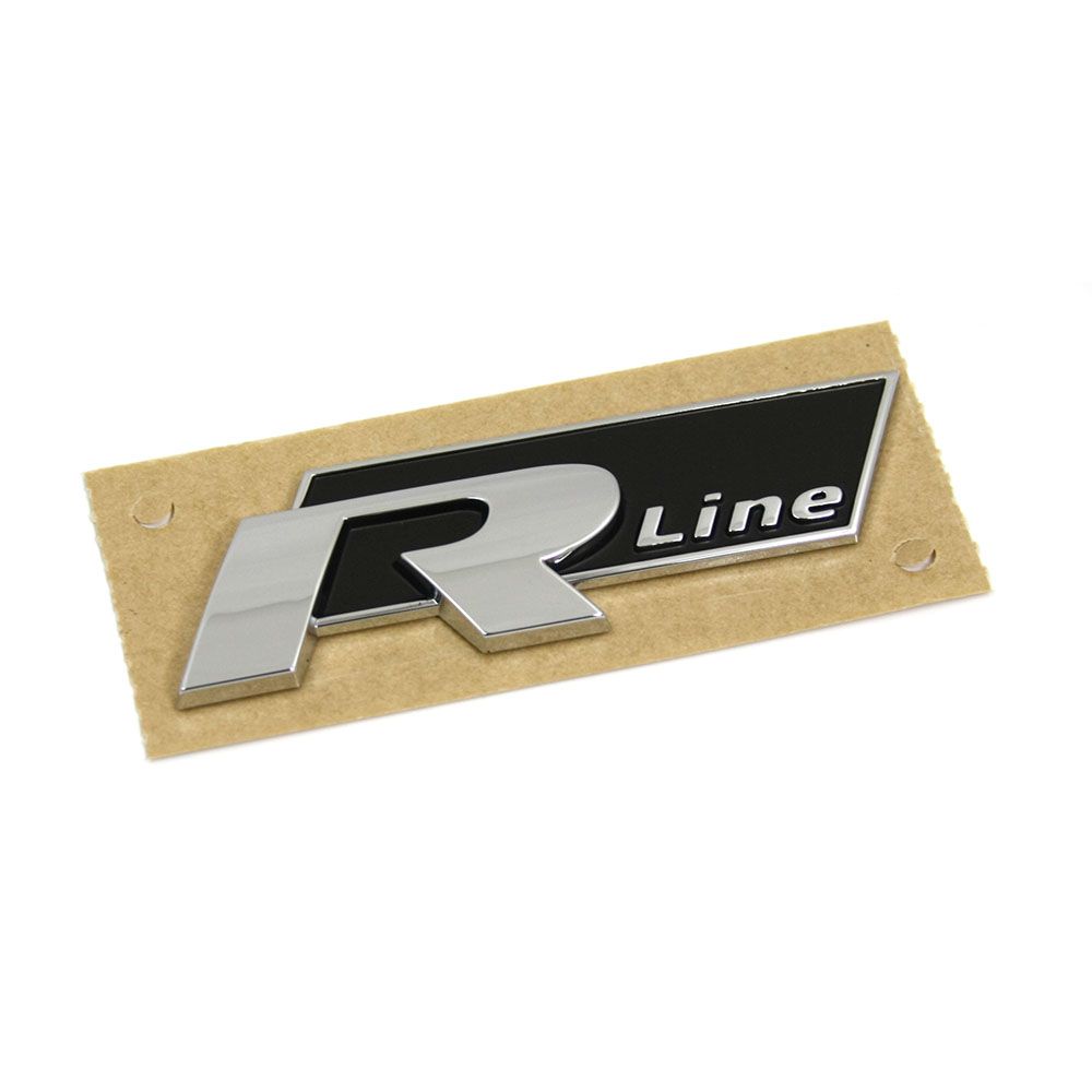

Super bedankt voor deze info, heb je misschien voor mij de artikcodes voor nummer 6 en 7 in dat plaatje?
Wel apart dat het R-Line logo anders vast zit als het GTI logo, voor het R-Line heb je dus het onderdeel met nummer 7 nodig?
Het R-Line logo (nummer 6: 5K0853688A) maakt gebruik van de houder (nummer 7: 2G0853957A) Het GTI logo wordt op de grille vastgeklikt en het R-Line logo wordt vastgeplakt met dubbelzijdige tape.
Heb jij of iemand anders een idee waar ik deze voor een mooie/normale prijs kan kopen?
Kan hem zo 1 2 3 niet vinden bij een webshop in NL... :confused:

Houder:
Badge:
Die was ik toevallig al aan het bestellen via AHW Shop.
