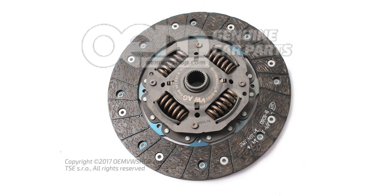

De oude koppelingsplaat is nog wel te krijgen als het goed is, dat is de 04B141031A. Het is wel zo dat officieel de boel omgebouwd moet worden naar vast vliegwiel + andere koppeling/drukgroep en een massieve as links. Of juist hol. Omdat er wat problemen zijn met het tweemassa systeem.
Vroeg of laat gaat je tweemassa vliegwiel een keer kapot, dat is een slijtageonderdeel tegenwoordig, dus dan kun je alsnog de hele set aftikken.Maar het is inderdaad wel veel geld. Er is een TPI voor, 2039968, maar VW zal waarschijnlijk niets vergoeden.
