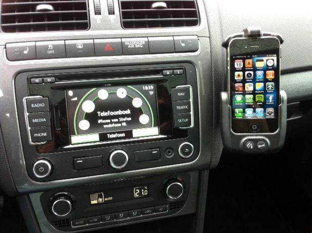

@LjNL: ik las dat jij een RNS310 + adapter hebt, maar wel je telefoon info op de RNS kan lezen. Weet jij de productiemaand van je auto ? Dat zou nl pas kunnen vanaf 44-2010. De Polo die ik heb gekocht is begin februari 2011 op naam gesteld. Ben benieuwd of bediening via de RNS zal kunnen. Ik dacht nog wel info gezien te hebben tijdens de proefrit .....
Mijn Polo is geleverd in 08/2012, productiemaand weet ik eigenlijk niet. Maar volgens mij zat de RNS310 er niet fabriek-af in, maar is deze er later ingezet (aangezien er een handleiding van een RCD310 tussen de boekjes zit ;))
