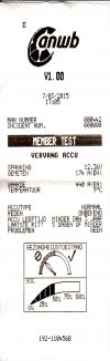

Dank voor de antwoorden maar helaas, hij is nog net niet overleden maar ligt wel op de IC.
Wilde boodschappen gaan doen maar helaas, auto wilde niet starten. Kon nog nét horen dat er een startmotor inzat maar daar was ook alles mee gezegd. Ik een gele wagen (Car rescue o.i.d.) aangehouden die toevallig net langskwam maar die wilde mij niet helpen. Hij was onderweg naar een klant en zou hij mij helpen zonder opdracht zouden ze niets verdienen. Tja, even een boost duurt ook echt lang dacht ik maar oke. Ik ANWB gebeld en hierboven zien jullie het resultaat. Dus als iemand nog een goede goedkope accu weet... Kon er eentje kopen bij de ANWB maar die hadden het lef om meer dan € 104,- te vragen. Jah, in geen 104 jaar he.
Hoop dat hij het nog even volhoud.

Hoi Ruud, een 12V 44 Ah accu, zoals jij hebt, kun je ook voor ongeveer de helft van de ANWB prijs kopen.
Even met Google het internet op en je vindt ze te kust en te keur. Voorbeelden accuserviceholland.nl een Dynac accu vanaf 49,95 + 7,50 verzendkosten. Accuhandel-utrecht.nl een Varta accu voor 70,00 inclusief verzendkosten en in de aanbieding het merk Compact een 12V 44Ah 360EN accu voor 54,95 inclusief verzending. Als je liever zelf naar een winkel gaat kun je naar De Haas op de Hastelweg in Eindhoven gaan. Die verkoopt ook Dynac accu's maar ze geven geen prijzen aan op internet. De accu's zijn onderhoud vrij. Onderhoud vrij heeft het voordeel dat je ze niet hoeft te onderhouden maar het nadeel is dat je ze niet kunt onderhouden. Alle accu's moeten toch kunnen ademen en daardoor raak je toch langzaam waterstof en zuurstof (water) kwijt.

Op het bonnetje staat wat info die misschien niet juist is. De leeftijd van de accu weet ik niet aangezien deze erin zat toen ik hem kocht in 2013.
