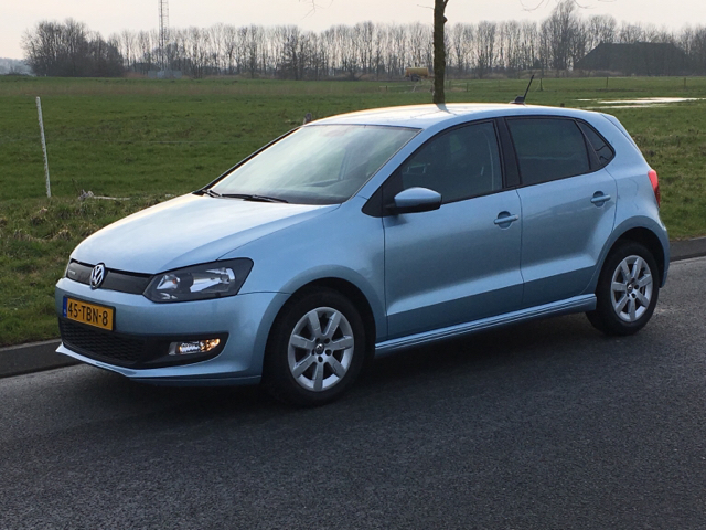

Hallo allemaal, ik zal mij eerst even voorstellen. Ik ben Jan en woon in noord Groningen en ben sinds kort in het bezit van een Polo 6r 1.2 TDI bm uit 2012.
Het is een fijne auto maar waar ik mij aan erger is de verlichting. Het lijken wel waxinelichtjes. Ik heb al veel gelezen over H4 naar H7 van Hella maar de ene zegt het is plug and play en de ander zegt dat er dingen aangepast moeten worden. Ik zie door de bomen het bos niet meer. Bij winparts heb ik Hella H7 koplampen gezien. Het gaat om deze lampen: https://www.winparts.nl/verlichting...9-06/c28-492-20676/koplamp-links/p150234.html https://www.winparts.nl/verlichting...-06/c28-492-20676/koplamp-rechts/p150235.html.
Gaat dit nu wel of niet direct werken. En is er in Groningen of boven Groningen iemand die mij kan helpen met vcds aanpassingen zoals bochtverlichting en achterlichten gelijk laten branden met drl.
