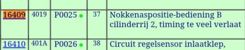

Vandaag de map sensor vervangen maar gloeilampje blijft knipperen. Alle codes gewist en enige die elke keer terugkomt is P0025..
