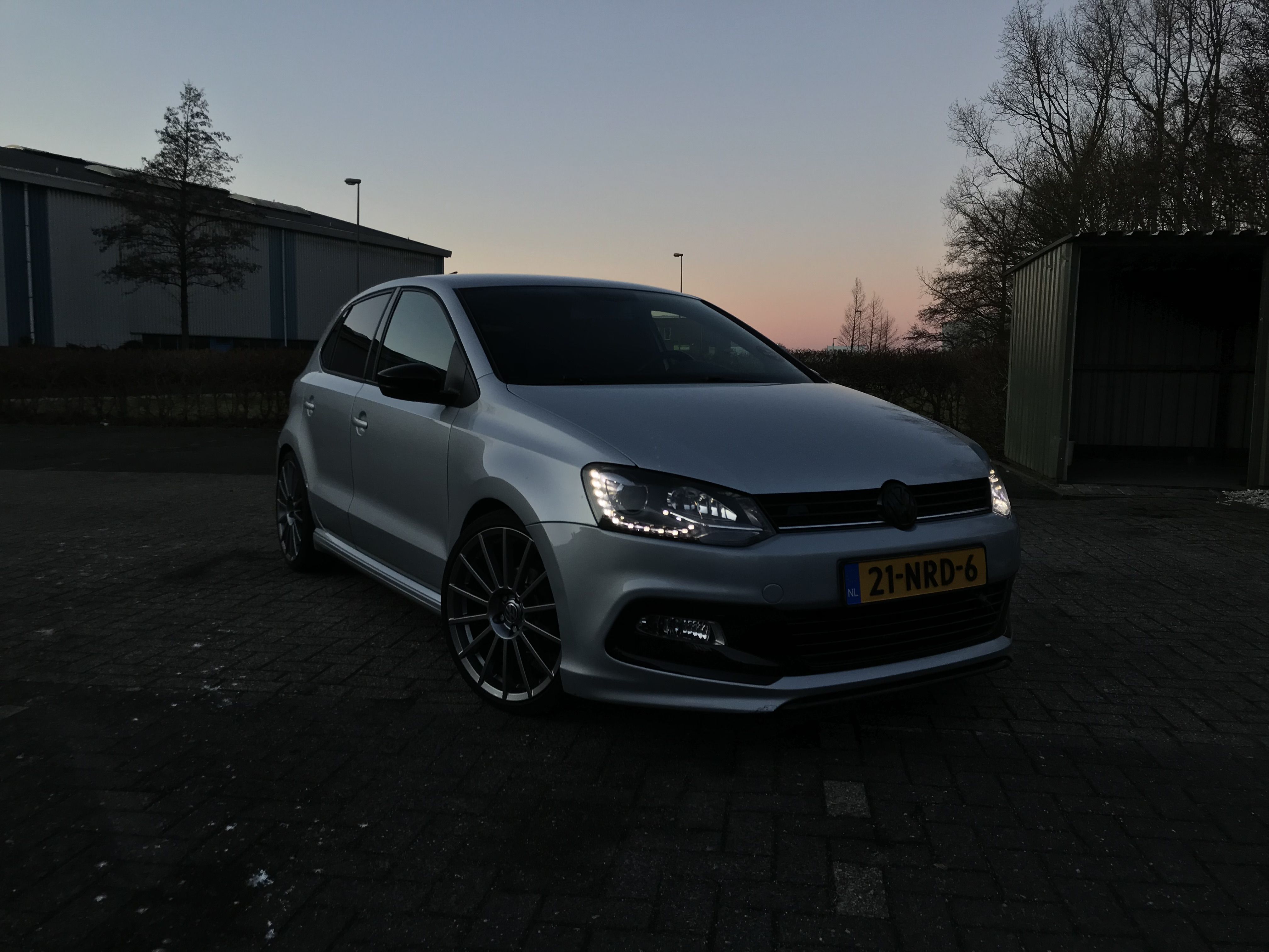

Zijn er nog mensen die onder hun verlaagde polo 6R 215/40-17 banden hebben liggen op een 7,5J brede velg met et-waarde 35? Want ben aan het twijfelen of die net aanlopen of net niet, heeft iemand hier foto's van? Dat zou me al verder helpen :mrgreen: Alvast bedankt jongens!

Heb wel iets meer dan 3cm verlaagd maar ook weer niet overdreven veel, zoals hier onder ligt die nu in de winter op 185/60-15. In de zomer gaat die vanvoor wel nog een klein beetje lager. Heb meer schrik om mijn wielkasten te raken, dus zijn er mensen die 215/40 met et35 hebben gereden? En is dat haalbaar zonder wielkasten te gaan raken?

Hey Syste, ik heb gekozen voor et35(lager als oem gt wielen dus) denk je dat ik dan nog problemen kan hebben met de naar binnengevouwen lip in de wielkasten of heb ik daar nu genoeg speling mee?

Ik heb inderdaad geloof ik een hogere ET waarde op mijn GT velgen. Dat betekend dat jouw velgen dus verder naar buiten komen. Als je dan je auto aan de voorkant nog lager zet, heb je behoorlijke kans dat je je schermen gaat raken bij maximaal insturen. Op de hoogte die je nu staat zal het wel meevallen geloof ik.
