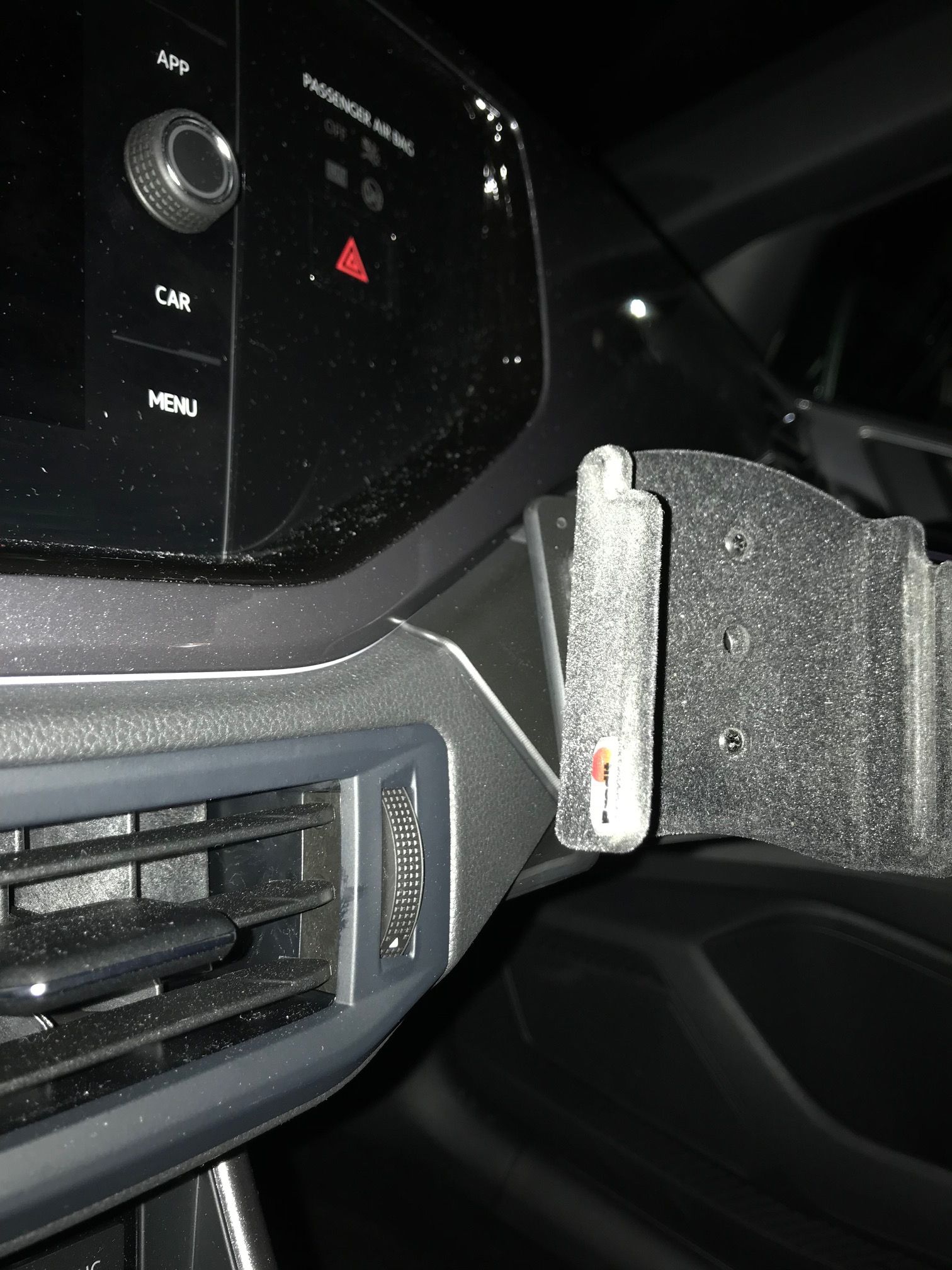

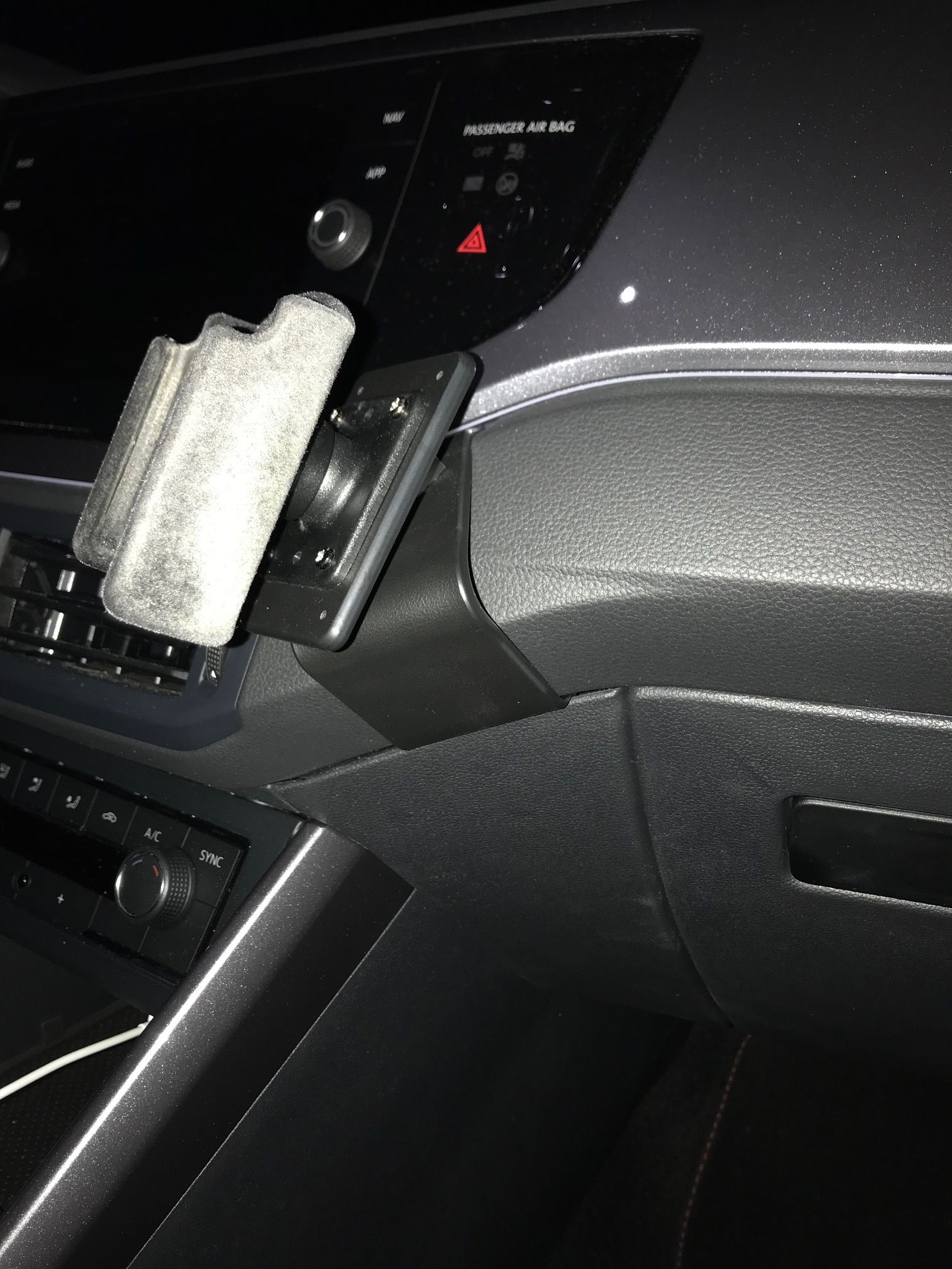

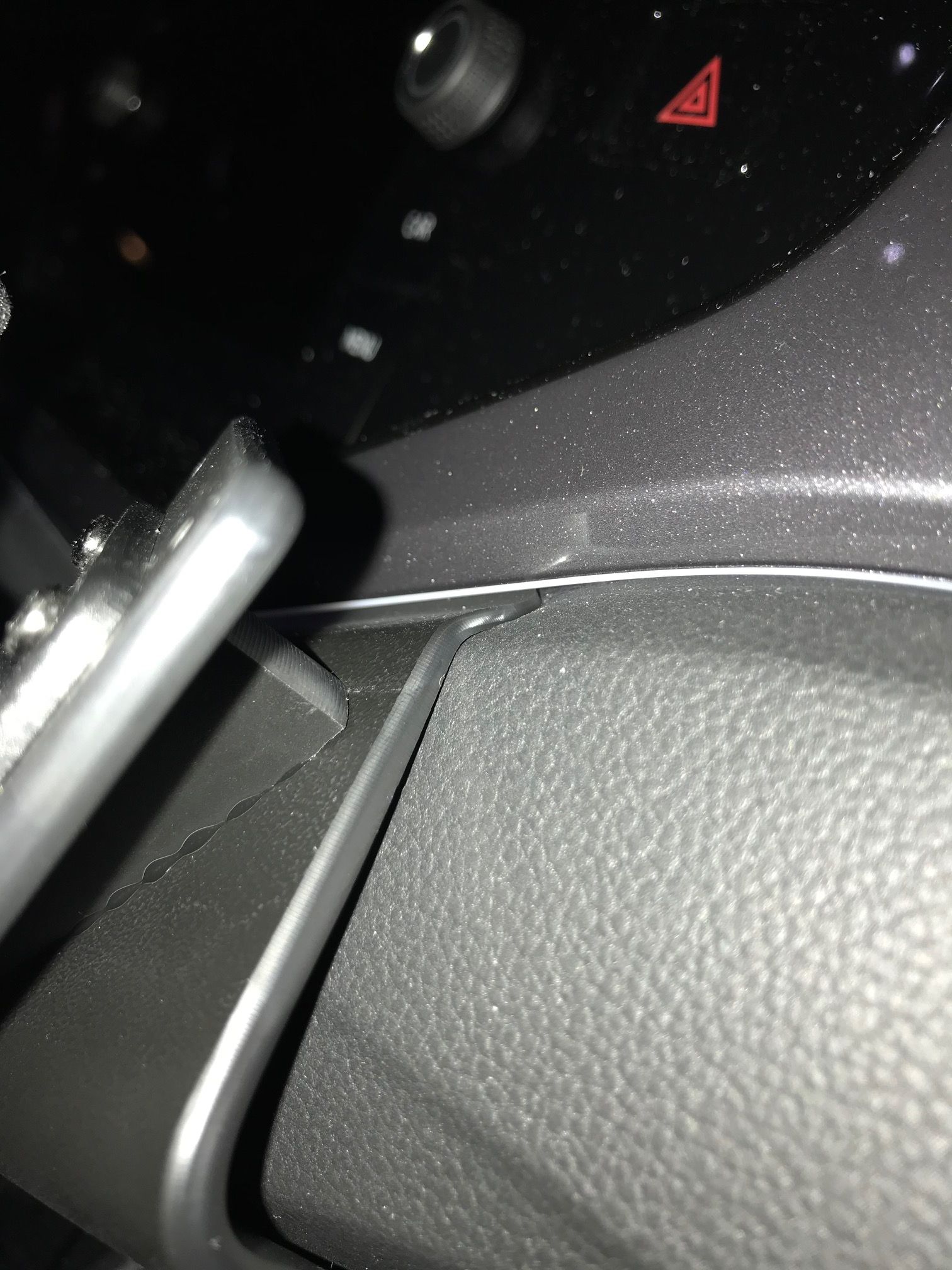

Nou het steuntje zit er in, oordeel zelf. je kan hem er onder de Ambient verlichting in steken met dit als resultaat.
het is niet zoals hij zit zonder de ambient verlichting maar ik vind ook niet dat dit storend is, laten we zeggen 90% geslaagd.
Ik laat hem ook gewoon zitten zo.

Kwam er bij jou niet veel spanning op de strip te staan? De dashboard onderdelen kraakten/tikten door het wrikken bij mij. Goed in ieder geval om te zien dat het op zich wel lukt, en fijn dat je de gedetailleerde foto's hebt gepost!
Volkswagen  AW  1.0 TSI 115pk DSG
Naar mijn idee staat er wel iets spanning op inderdaad maar niet zoveel dat ik het niet aandurf, vandaar 90% geslaagd deze steun :mrgreen:
wat ik wel merkte is dat het tikken komt door het plastic van de steun op het stroeve van het dashboard oppervlak.
dat stof op die foto's.... ding is 2 weken oud lijkt wel alsof die 3 jaar in een schuur heb staan verstoffen haha
