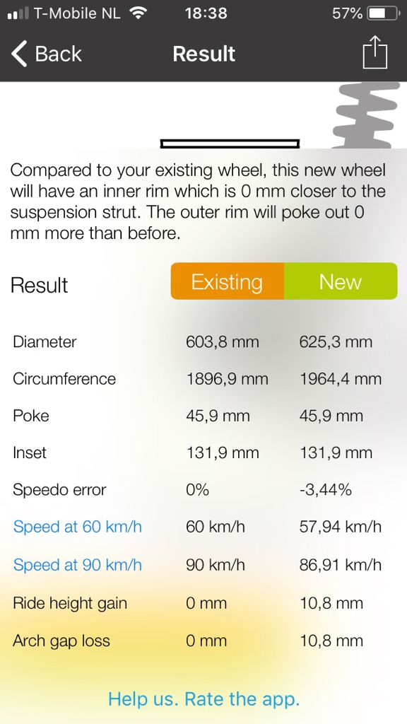

Onderstaand is oranje 215-40-17 en groen 215-45-17
Hier geeft ie t net andersom aan eigenlijk. Maar komt op t zelfde neer.
Dit is een appje. Wheel Will fit. Leuk om banden maten en verschillende velgen et waarders etc te vergelijken.

Probeer eens een banden calculator. Bijv appje wheel Will fit.
