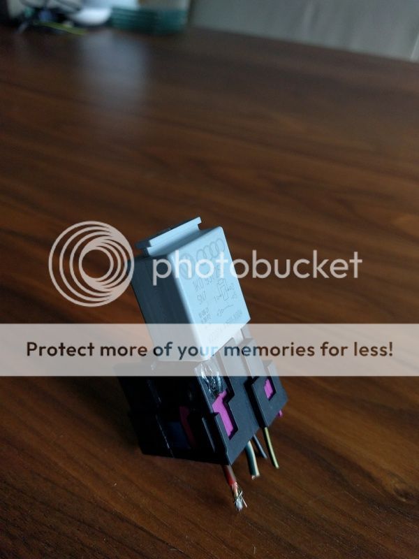

Gesmolten relais(houder):

  • Hoe komt het dat zo'n pomp kapot gaat en een relais weg smelt zonder dat ik een melding op mijn dashboard krijg?
    Omdat er simpelweg geen mechanisme is om dit te detecteren. Het idee van een relais is dat je met een klein stuursignaal een grote stroom kan sturen. Daarbij kan alleen een detectie op een defect stuursignaal zijn, de rest is niet 'bewaakt'.

Waarschijnlijk (speculatie ik weet het), is de pomp zwaar gaan lopen waardoor er meer stroom is gaan lopen, wat resulteert in meer hitte. Of een slecht contact bij het relais.
Als het plastic slechts rond één contact gesmolten is zou ik zeggen dat er bij één contact bij het relais een hoge weerstand was, waardoor de pomp minder stroom kreeg en moeite had om druk op te bouwen. Na langere periode op verhoogde temperatuur kan dat best zorgen voor het volledig falen van het relais.

Het relais incl voet (zoals op de foto) vond ik in een vakje in de auto. Of de pomp ook echt defect was, geen idee. Ik heb gisteren wel die rubberen afdichting boven de pomp verwijderd en gekeken of ik iets zag. De pomp ziet er niet heel nieuw (schoon) uit, maar het ruikt wel goed naar diesel lucht. Dus hier is zeker iets open geweest.
