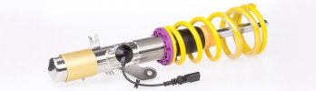

De vraag was er omdat ik ook een paar schroef setjes zag met die functie ingebouwd
Volkswagen  Polo aw Gti
Dan moet je hem wat duidelijker omschrijven, die zijn er inderdaad ook... alleen ik zie hem hier aan de zijkant zitten en origineel zitten ze bovenop... moet je zeker een verlengkabel nog hebben ofzo..

zoals jij in je eerste post beschrijft is het niet duidelijk dat je een schroefset met electronische demping regeling wil. als je dit wil en hij is er voor de Polo dan zal het wel werken he, KW brengt zulke dingen niet voor niets uit met een stekker er aan
Volkswagen  Polo AW
Ik heb het even voor je nagekeken, op de site van KW staan als je op de GTI zoekt nog geen DDC (dynamic Damping Control) setjes te koop. voor andere merken kosten deze setjes zo'n 4000+ ik weet niet wat je er voor overhebt..

Dan kost het je 4000+ als je wil dat je adaptieve gedeelte blijft werken, maar deze setjes levert KW nog niet.

Het is niet zeker dat KW met een DCC set komt. Als de markt niet groot genoeg is ervoor zullen ze het niet willen ontwikkelen. DCC behouden kan zeker mooi zijn als je zon set eronder zet, maar helaas worden niet voor alle auto's deze sets ontwikkeld en vaak alleen met cancelers gewerkt
