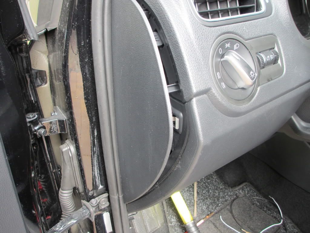

als je aan de linkerkant van je dashboard kijkt, zit daar die afdekkap, soort halve maan, die kan je eruit klikken om zo vanaf de zijkant in je dashboard te kijken. Toevallig gister gedaan en dan zie je dus dat het zichtbare van je dashboard, rondom je zekeringkast etc, vastgesmolten zit aan een skelet van je dashboard wat erachter zit.
deze dus:
nou, ik ben een trekhaak aan het aansluiten en tegelijkertijd ook stoelverwarming.
Ik heb de zekeringenkast eruitgewumd, de zwarte en de witte grote stekker van de BCM eruitgehaald en heb op mijn rug liggend de aansluitingen gemaakt: de canbussen uit de grote witte stekker pinnen, de remlichtschakelaar uit de zwarte stekker pinnen, de kabelboompinnen terug in de stekkers en alles verbinden met de trekhaakdoos en het trekhaakstuurapparaat en de kabelboom via een stekkertje.
Ik bouw gelijk de stoelverwarming in met een nieuw highline 6C interieur en heb dus alle stoelen eruit. Dus ik kan e.e.a. op mijn rug liggend doen, maar het is wel een heksenwerk. Ik lig op een slaapzak op de grond met mijn hoofd op de pedalen. Tjonge jonge, wie bedacht heeft dat in de Polo de voetenruimteafdekking niet verwijderd kan worden, die moeten ze .... nou ja
