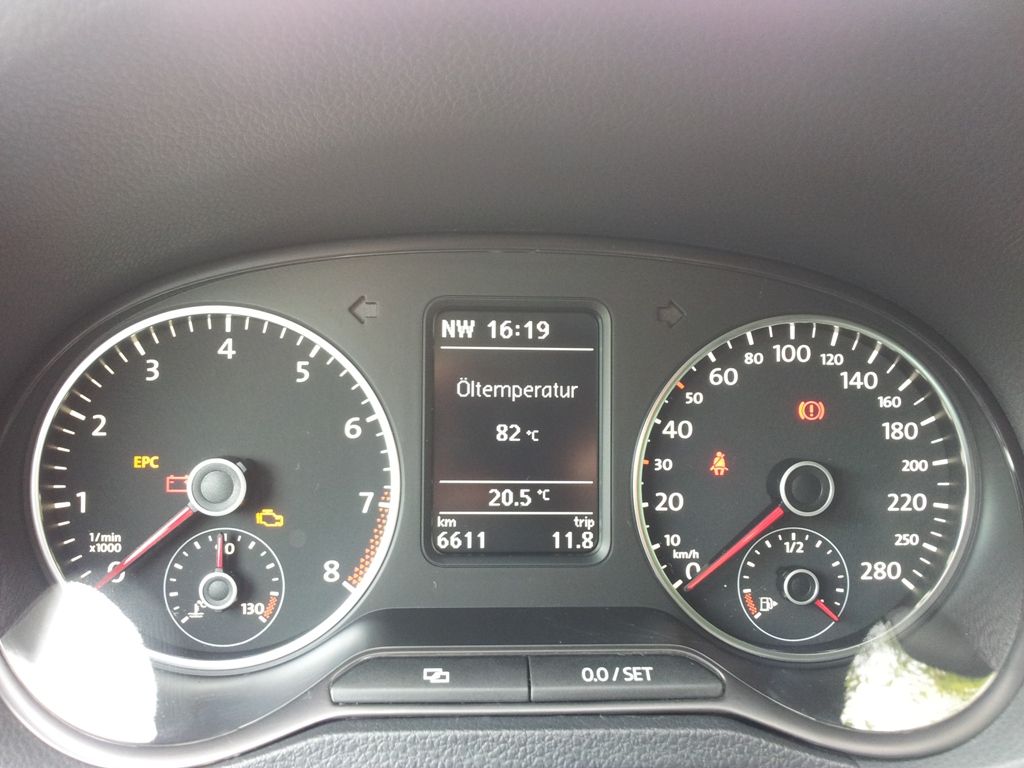

Hi all!
Ik heb een 'gewone' polo 6R en en mis (vanaf dag 1) de motor temperatuur weergave. Ik heb een standaard dashboard waar dus geen meter inzit. Is dit mogelijk om in het display te voorschijn te toveren?
    24 KB · Weergaven: 98
Volkswagen  Polo 6r  1.2 TSI
normaal met MFD/MFA:
uitgebreid met MFD+/MFA+
Okay maar daarin staat alleen olie-temperatuur, geen motor-temperatuur. Lijken me wel twee verschillende dingen. Volgens mij is motor-temperatuur nergens een weergaveoptie.
